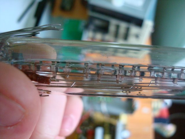

Доброго времени суток всем!
Нашел недавно в загашнике лампу, захотелось из неё часики винтажные сделать, кто-нибудь знает как она работает?[/img]
DSC05657.JPG [58.21 KiB]
DSC05655.JPG [56.59 KiB]
DSC05653.JPG [78.34 KiB]

Лампа ИВ21.
http://lampilich.narod.ru/ind_elt/ind/iv21.html
У меня тоже пара валяется руки пока до неё не доходят. :)))

Я правильно понял: накал 2.4В, анодка 50В?

Вобще-то ИВ-18, но разницы особой нету, разве что в цоколёвке. Но, не думаю, что это проблема.

А может мне кто-нить наваять схемку часиков для ентой лампочки? А то я развести и спаять могу, а вот с ваялкой у мню трабл

leonkj писал(а):
благодарю за ссыль
Читайте внимательно 50v это максимальное значение.
А вообще от 27 до 33v.
Накал 2,4v это номинал.
Не выше, ни ниже не рекомендуется.
