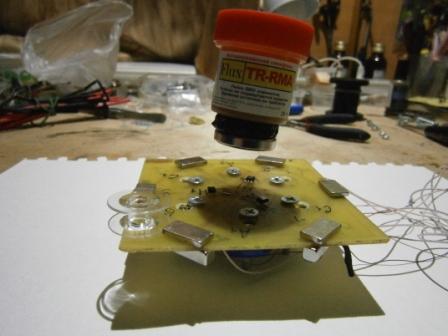

velant77 писал(а):
От многочисленных экспериментов с подгибаниями отвалились две ноги у датчика, пришлось укоротить все три датчика. В результате стабильно левитировать стал при вдвое большем токе, 100-110 ма против 30-40 ранее. Еще одно поле для эксперимнтов.
У кого нибудь есть результаты по самодельным катушкам? Какая высота получилась, внутренний и внешний диаметр намотки, высота катушки и толщина провода?
Самодельные катушки: наружный диаметр - 24 мм, внутр. под болтик М4, высота катушки - 13 мм (с учетом щечек по 1 мм каждая), провод 0,23 мм, сопротивление - 7,7 Ом. Высота полета фишки - около 30 мм. Но! Грузоподъемность никакая, только свой вес. И стабильно работает в очень узком диапазоне питающего напряжения - 3,8-3,9 в. Конструкция с покупными катушками стаб. работала от 4 до 5 вольт. Хотя, конечно, катушки тут ни при чем, скорее всего. Или "при чем"? Кто как мыслит?

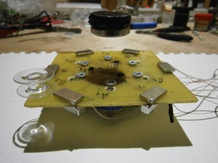

И еще вдогонку. Намотал сегодня катушки на шпульках для шв. машин. Нар. диаметр - 21 мм, внутр. - 8 мм, высота - 9 мм. 2 рубля штука. Влезло по 300 витков, ПЭЛ 0,32 мм. Сопротивл. - 4,2 Ома. Смонтировал все на отладочную плату, магниты пока не стал крепить, держатся за счет взаимного притяжения. В процессе настройки заметил, что можно не гнуть Холлы (они у меня лежат на плате), а сдвигать-раздвигать магниты (куда тянет фишку, с той стороны и отодвигать магниты и наоборот). Удалось легко настроить парение фишки. А уже после настройки жестко крепить магниты. Высота полета около 30 мм, напряжение 4,5 в., ток - 110 мА. Можно взять на заметку. Ну и (что меня радует) появилась какая-никакая грузоподъемность. Кольцевые магниты у меня лежат на диаметре - примерно 80 мм, катушки на диам. - 44 мм, Холлы - на 28 мм. А вообще надо бы попробовать с одним большим кольцевым магнитом, как у китайцев, чтобы поле было более равномерным и однородным.
Пара фоток. (Пустая шпулька слева на плате)
P5040032.JPG [24.69 KiB]
P5040034.JPG [26.02 KiB]

Грузоподъемность по моему убеждению (а может и не только по моему), зависит от силы постоянных магнитов в основании. Вес около 35гр. высота 3.2см:
:) ..Изображение
Вообщем, скинул все в одну кучу:
https://www.dropbox.com/sh/naeg86kjsrobepu/MF4tkN0SfF
 Заголовок сообщения: Re: Спроектируем левитатор?
СообщениеДобавлено: Чт май 08, 2014 17:26:11
Увидел в фотике еще пару фото: вес свинцового бруска 70гр., высота левитации около 2.5см.

2 Vladimir--555 датчики запаял SS494B.
