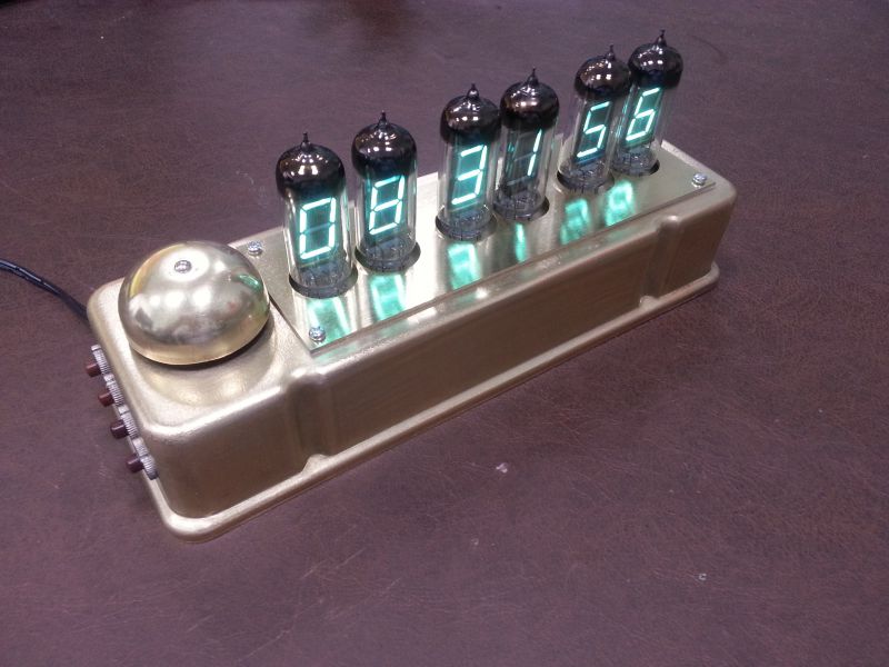

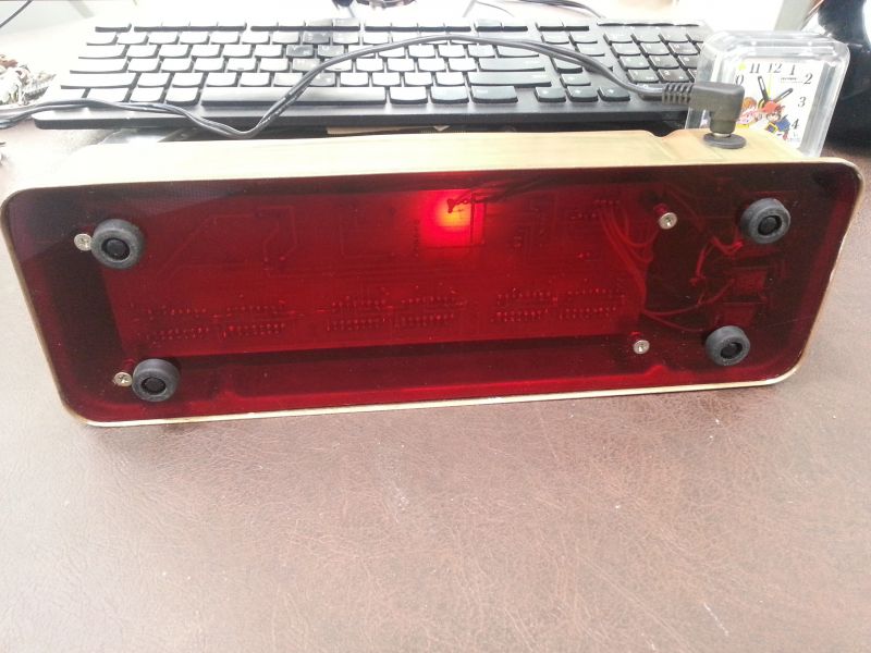

А как организовано питание накала и что за микросхемы ключей применены?
СообщениеДобавлено: Вт мар 13, 2018 15:40:29
Карма: 27
Рейтинг сообщений: 656
Сообщений: 1789
Откуда: Северодонецк
Да по фоткам и так все ясно.
Питание "нижнее".
2 преобразователя: накал(постоянкой) и анодное.
На стороне ламп ключи TD62783APG, на плате проца, скорее всего, сдвиговые регистры,ну и модуль с RТС.

Ну да
Лампы ИВ-11
накал LM2596
сегменты XL6009
регистры 74HC595N
ключи TD62783APG
RTC DS3231
сложную плату на отдельных элементах разводить нет времени, вот и применил готовые модули.

Сделал корпус на скорую руку.
СообщениеДобавлено: Пт мар 16, 2018 10:31:52
Рейтинг сообщений: 88
Сообщений: 2018
Откуда: Санкт-Петербург
На скорую руку? Отлично выглядит! Это из какой-то готовой детали? Или фрезеровка?
СообщениеДобавлено: Пт мар 16, 2018 10:51:41
Карма: 32
Рейтинг сообщений: 56
Зарегистрирован: Пн авг 18, 2014 10:27:25
Сообщений: 25
Это штамповка из латуни. Бачек от радиатора.
Сверху накладка тоже из латуни, лазерная резка. Жаль винтиков из латуни нет, просто никелированные.
