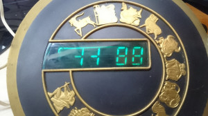

I need help!
Постоянно засвечены сегменты. Если отпаять 4 вывод индикатора, засветка пропадает. Менять 176ИД3 ?

СообщениеДобавлено: Сб дек 01, 2018 18:33:39
Карма: 18
Рейтинг сообщений: 160
Зарегистрирован: Вс мар 01, 2009 17:49:41
Сообщений: 1274
Откуда: Россия
Если должно показывать 11-00, то менять.

СообщениеДобавлено: Сб дек 01, 2018 18:42:07
Карма: 13
Рейтинг сообщений: 782
Зарегистрирован: Сб сен 08, 2012 21:12:12
Сообщений: 1037
Откуда: Зеленоград
Поменял, теперь все норм! :beer:
