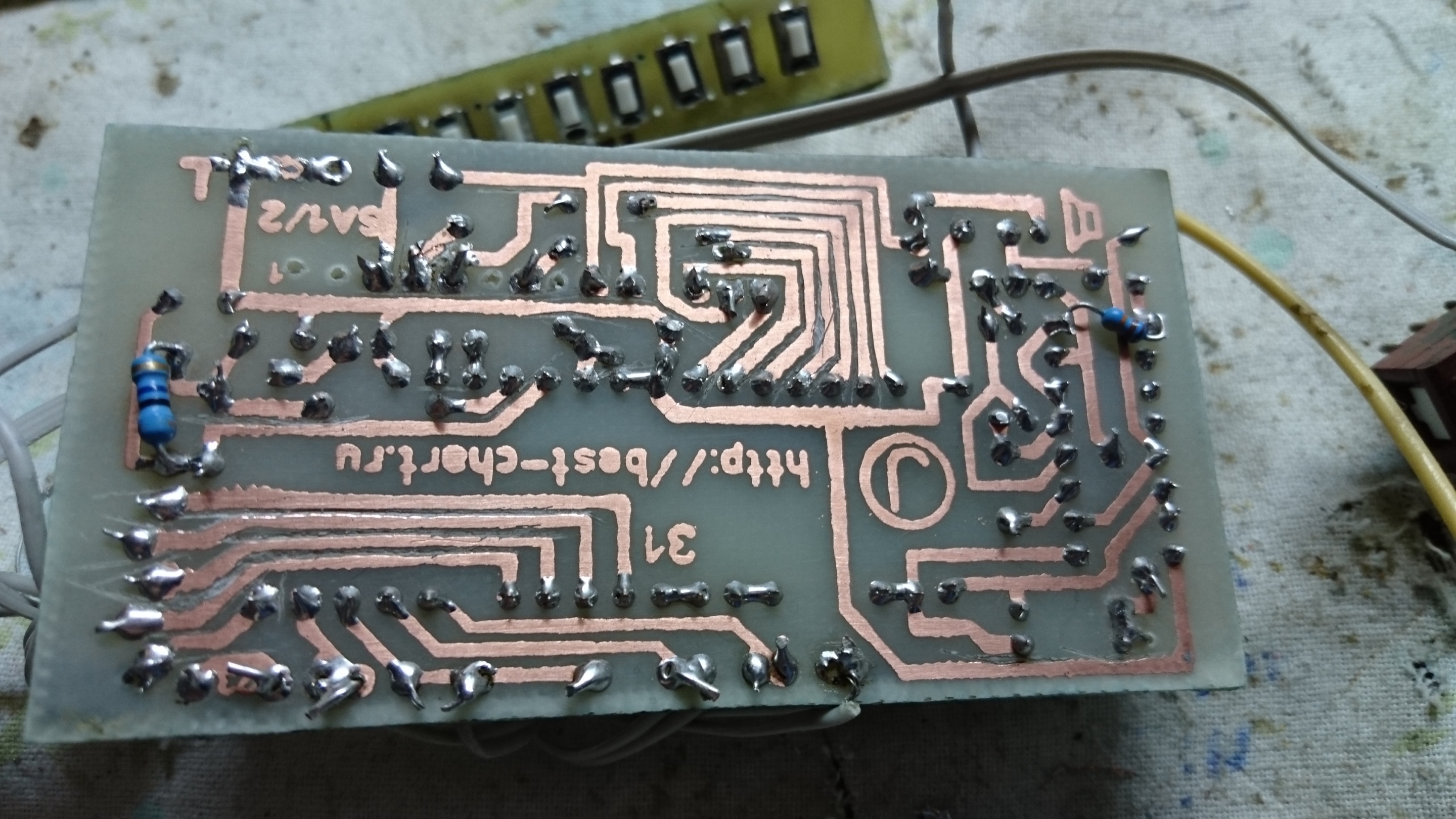

samand587 писал(а):
Что это может быть?
Косяк в схеме блока питания,
Да, циферблат загорелся, но часы не идут, на кнопки(коих очень много) не реагируют :dont_know:

samand587 писал(а):
22,8в
Вот именно. :) МС начинает работать от 24В. :wink: Уменьшайте балластный резистор до 220...470 Ом. :roll:

Ну вот при 560ом имею -25,8в. Пока оставлю так. Нет стабилитрона на запирающем напряжении- видна засветка сегментов. Почему то нарушена индикация и нет реакции на некоторые кнопки. :dont_know:

Ставьте такой, чтоб было не меньше 27В. при показаниях на индикаторе 08:08.
При 300ом напряжение 27в. Паразитные засветы сегментов победил. Нарушена индикация. На не пропаи и сопли проверил- не увидел.
Не реагируют половина кнопок. :dont_know:

samand587 писал(а):
Нарушена индикация...
Не реагируют половина кнопок...
А конкретнее?
Не работает кнопка установки часов, что означают кнопки К, О, У- не реагируют. Секунды не работает, цифра 0 правильно показывает, все остальные какие то кряки. Кнопка минут гоняет минуты, но при этом при заполнении часы не переключаются- они с часами раздельно?
Значит что-то с печатью напутано. :dont_know: Показывайте фото именно своей платы с обоих сторон, будем смотреть. :roll:

[/quote]Значит что-то с печатью напутано. :dont_know: Показывайте фото именно своей платы с обоих сторон, будем смотреть. :roll:[/uquote]
Вот
http://img.radiokot.ru/files/122121/1km0kpg42p.JPG
http://img.radiokot.ru/files/122121/1km0ktkfk4.JPG

:facepalm:
Ну так по этой печати, и схеме кстати тоже, так и должно быть (кракозяблы), т.к. аноды-сегменты попутаны. :))) :facepalm:
P.S Прямо экстрим какой-то, что блок питания, что сами часы изначально даже "на бумаге" нерабочие. :evil: :kill:

samand587 писал(а):
И где ошибки в представленной печатке?

И где взять с правильной разводкой?

Резать неправильные дорожки от МС к индикатору, и соединять правильным образом.

Значит вот как должно быть:
13 ==> 13
14 ==> 12
16 ==> 5
17 ==> 7
где первое вывод МС, второе вывод индикатора, остальные не трогаем (они на своих местах).

С индикацией разобрался. С меня :beer: Теперь с кнопками. Кнопка часов не реагирует. Минуты устанавливаются. Б1 и Б2 будильники. Не понял как они устанавливаются. Т таймер, при нажатии 59:59 - как заставить работать не понятно. Кнопка С - секунды вроде бы работает. Кнопки У,О,К - не понятно что, не реагируют. Как то вот так :dont_know:[/uquote]
С кнопками разобрался! Вот что получилось http://img.radiokot.ru/files/122121/1kmmlpik4r.JPG Дело за корпусом :facepalm:
korob :beer: :beer: :beer: за помощь :beer:
Однозначно надо менять кнопки на более крупные :solder:
