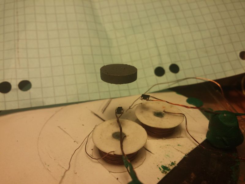

Народ, помогите, пожалуйста.
Собрал левитрон по схеме (см. вложение), к выводу датчика Холла подключил светодиод, чтобы наблюдать происходящее.
ОУ - LM358N,
Транзистор - IRF4905
Конденсаторы С1, С2 - 4,7 мкФ, С3 - 100 мкФ
Питаюсь от адаптера 14В, на мультиметре проверяю силу тока - постоянно скачет: то 2,16, то 0,54, то 1,46, то 0,75 А (см. видео).
http://www.youtube.com/watch?v=FnBYjxw8 ... e=youtu.be
С чем это связано - не знаю.
Подключаю установку (см. фото) к этому адаптеру.
В итоге следующее. С периодом в 1 секунду загорается светодиод, не зависимо от того поднес ли я магнит к катушке или нет. На реагирующую с датчиком Холла сторону магнита специально наклеил кусок изоленты, чтобы знать, как подключать катушку. В общем, пульсирующий светодиод говорит о том, что в этот момент включается катушка в цепь (см. видео).
http://www.youtube.com/watch?v=xlJzni2X ... e=youtu.be
На видео это отчетливо видно: катушка отталкивается от магнита с периодом колебания примерно 1 секунды (я поменял полярность катушки; при исходной ориентации магнит притягивался).
Может кто-то сталкивался с такими проблемами или кто-то знает ответ... Подскажите, будьте любезны.
Просто так, без резистора? Он же мешает ДХ работать.
Вообще на датчики не вешают такие токопотребляющие индикаторы. Для контроля, лучше подключить параллельно катушке, с ограничительным резистором, чтобы диод не сгорел.

Vladlog писал(а):
На выходе у ДХ 2,5В (а то и меньше). Обычный диод на 2В работает без эксцессов.
Мне нужно было хотя бы какое-то доказательство, что от ДХ идет сигнал. Светодиод загорался. Только вот с связи с чем была его цикличность и почему до сих пор левитрон не заработал - для меня загадка.
2vv уже отметил ошибку с номиналом конденсатора в 150 нФ вместо 100 мкФ.
Спасибо за совет с параллельным подключением.

2,5В на выходе ДХ это когда на него не воздействует магнитное поле, а когда подносишь магнит то при одной полярности должно доходить до 4,5В а при другом полюсе до 0,5В
Померил напряжение мультиметром. Вы правы.
Народ!!! Может, кто сталкивался....
Купил уже третий адаптер питания. С напряжением справился - стабильно держит 12,28В!!!
С силой тока все по-другому =( снова скачет.... то 0, то 0,5 и т.д., хотя на адаптере написано 12В 1А
Может, он так и должен себя вести? Разорюсь на адаптеры...

Адаптер гут. 1 ампер - это сила тока, которую может выдать адаптер. У тебя схема потребляет максимум 0.5 А. Значит косяк в другом..
У тебя слабые знания по электронике (судя по постам). Но это поправимо, главное желание.
У тебя все получится. :)

Ура!!!
У меня получилось!
http://www.youtube.com/watch?v=vW7i3zkT ... e=youtu.be
Столько мук....))
Работает, правда, весьма не стабильно... но это все нюансы.
Спасибо товарищам crocodil, 2vv, Polle, velant77 за дельные советы!
Знания у меня и правда скудные... Когда я, случайно, увидел видео работы этого прекрасного девайса (не помню источник; было 3-4 месяца назад), я даже не знал, что такое транзистор. Про ОУ и разные датчики я вообще молчу. Из школьного курса помнил, что такое резистор и конденсатор, только вот их применение в некоторых местах не знаю до сих пор. Стараюсь читать литературу, но иногда просто не хватает знаний, чтобы сформулировать "запрос" на поиск информации, а читать от и до пока нет времени.
Когда я спросил по поводу проблем с адаптером у продавца на радиорынке, было стыдно смотреть на лицо человека, объясняющего мне, какой же я м**ак. Честно - не очень приятно. Проблема была в том, что я подключал мультиметр просто к «+» и «-» от адаптера. Нужно было последовательно. В общем, много провалов, но результат есть. Я рад =)
Я прямое доказательство того, что без особых знаний можно собрать немного немало такой вот девайс (если, конечно, имеется желание).
Кстати, основная проблема была с подключением транзистора IRF4905. Если судить по даташиту, то, повернув транзистор лицом (надписью) к себе, левый контакт – это ЗАТВОР (G), средний – СТОК (D), правый – ИСТОК (S). Ток идет от D к S. У меня на плате было так все и установлено. Уже отчаявшись, я решил похулиганить и поменял местами проводки («+» подключил к правому выводу (S), а «–» (вывод к ЭМ) – среднему (D)), и, товарищи, я сдвинулся с мертвой точки)) конечно, сразу у меня все не заработало, но я воодушевился =)
Возможно, я не совсем правильно истолковал даташит. Прошу простить дилетанта.

Всё работает, просто надо увеличить левитирующий магнит и настроить схему под него. Не хватает массы и силы магнита.

Увеличил вес магнита. Левитация фишки стала стабильной. Решил проверить его, оставив работать. Через полтора часа руками-крюками нечаянно сбил магнит, так бы работал до того, как обмотка бы расплавилась. Кстати, она была дико горячая.
Сопротивление катушки - 30 Ом.
Может, пару сотен витков исправят проблему... Радиатор с кулером не хочется ставить.

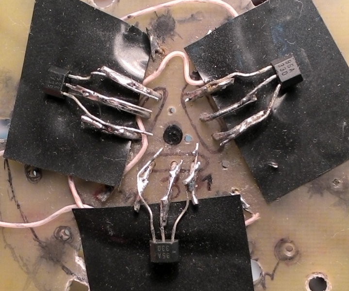

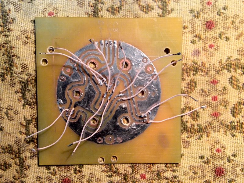

кто будет делать схему от АПОСТОЛА (для 6 датчиков)
плата (схема КРОКОДИЛА) 100% РАБОЧАЯ
ДАТЧИКИ
НУ и плата в подарок ..... :))
