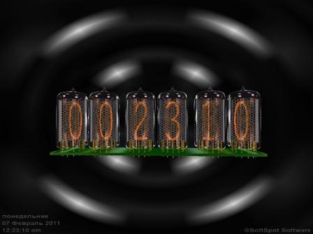

Фанаты ретро часов! кто еще не установил на свой компьютер заставку???
скринсейвер
http://www.softspotsoftware.com/pages/downloads/NixieClockInstall.exe
часы на рабочий стол
http://scott-s-nixie-tube-clock.software.informer.com/1.1/download/

Вторая ссылка ведёт на какую-то хрень.
А заставка у меня давно уже есть.
Спасибо, часы забавные, пожалуй оставлю 8) Жалко только что они меленькие....
А заставками не пользуюсь совсем :)
