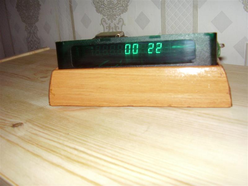

СообщениеДобавлено: Вс дек 26, 2010 21:31:38
Зарегистрирован: Чт дек 23, 2010 13:45:16
Сообщений: 17
Вот результат моих стараний :)) Собрал на КР145ИК1901.
PS: Что-то не так. Транс греется, а в придачу к нему и диоды выпрямителя, и резисторы на плате БП Изображение
Вот вообще схема сия творения.

СообщениеДобавлено: Вс дек 26, 2010 22:11:43
Рейтинг сообщений: 88
Сообщений: 2018
Откуда: Санкт-Петербург
Мне кажется, или часы действительно кривые? :) По-моему, немного влево перекошены.
СообщениеДобавлено: Вс дек 26, 2010 22:34:22
Карма: 20
Рейтинг сообщений: 257
Сообщений: 2036
К145ИК1901 отличная микросхема. Я много часов на ней сделал, даже с газоразрядными ИН-14 работают.
У этой микросхемы есть входы и выходы внутренних сдвиговых регистров, а также выходы тактового генератора.
В часах эти самые вход и выход PrM и PrR 31-32 и 33-34 ноги замкнуты.
Такой вопрос знатокам - можно ли вклинится в цифровую последовательность в регистрах, чтобы отображать на индикаторе
свои данные - дату, температуру и.т.д. Другими словами, использовать ИК1901 как драйвер VFD со встроенными часами.
P.S. MarkSK А почему у Вас "минус" между часами и минутами не подключен? Специально?

СообщениеДобавлено: Пн дек 27, 2010 06:44:40
Карма: 20
Сообщений: 2036
MarkSK про "минус" понял... с таким индикатором, его будет трудно просто подключить.
Микросхема на 4 разряда индикации расчитана. Буду думать, как сделать мигание этого разделителя. :oops:

Зато, когда выгорят эти разряды, можно переключиться на другие - еще не пользованные. :) Расточительно, конечно, но у каждого свои возможности. Вот разделитель приделать, это задача. Я, например, даже и не представляю, как её с таким индикатором и контроллером можно решить. Максимум, можно только точку засветить. А вот "минус"...

СообщениеДобавлено: Пн дек 27, 2010 13:32:13
Сообщений: 17
Это точно. Но ик1901 используется с ивл1-7/5, это же тоже динамический индикатор и там же вроде есть двоеточие. Оно мигает или просто засвеченно постоянно?
Не пойму, резисторы на 220 и 910 греются, причем сильно, даже когда все отключено, почему? Т.е. голая схема БП при работе на ХХ, стабилитрон 515 и 1300 омное сопротивление я убрал, т. к. -19 мне не нужно вообще.
СообщениеДобавлено: Пн дек 27, 2010 13:43:02
Карма: 50
Рейтинг сообщений: 1395
Сообщений: 7301
Откуда: 845-й км.
На "двоеточие" в ИВЛ1-7/5 подается сигнал, который присутствует всегда, т.е. не стробирован с сигналом выборки сетки. Сетка же этого "пятого" разряда просто запараллелена с любой другой сеткой. Поэтому, если запараллелить сетку разряда где "минус" - там будет светить та же цифра, что и в запараллеленом разряде. Единственный вариант, что я вижу - использовать сегмент "точки". Но если его просто подключить - точка будет мигать во всех разрядах разом. Чтобы она светилась только в разряде единиц часов - можно использовать лог. схему И (возможно, просто на диодах), чтобы этот сигнал на "точку" проходил только при активизации необходимого разряда.
СообщениеДобавлено: Пн дек 27, 2010 14:27:39
Карма: 20
Сообщений: 2036
uldemir Если сетку в разряде между часами и минутами, соединить с любой другой используемой сеткой, а анод
десятичных точек соединить с выходом секундного мигания ИК1901,
то будет мигать точка и в разряде-разделителе и в разряде, сетка которого соединена с разделителем.
Пока думаю, как сделать "красивее". будет решение - напишу.
СообщениеДобавлено: Пн дек 27, 2010 15:00:48
Карма: 50
Сообщений: 7301
Откуда: 845-й км.
то будет мигать только точка в разряде-разделителе.
Я настаиваю на своём мнении. в случае ИВ27 - будет светить цифра. А точки без принятия доп.мер - во всех разрядах (где подключены сетки). Или я что-то подзабыл со времен когда на этой микре часики делал?
СообщениеДобавлено: Пн дек 27, 2010 15:33:02
Карма: 20
Сообщений: 2036
Да согласен. :oops: Мыслительные эксперименты приводят к такому-же решению. Сейчас у меня нет часов на 1901 и многосеточных VXD, отработать простое решение, с минимумом логики, на макете пока не могу.
