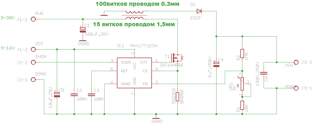

ну так посоветует ктонить преобраз на 25-30вт? :(

Приблизительно так.

просто КОТ писал(а):
Приблизительно так.
Вопрос на засыпку: А вы конкретно по этой схеме собирать пробовали?? А вот я пробовал - работать не будет!

А чё не так то? Есть подводные камни, или же наоборот явно грубая ошибка?

По моему очень хумбле опиниону, максимка не может работать во флайбэке из-за своей идиотской двойственности. С одной стороны, она может поддерживать напряжение на входе FB на уровне 1.25 вольт, а с другой на входе Vcc 12 вольт, если на FB=0v. А так как у флая нет протечки с напряжения питания во вторичную цепь, оно может не завестись вообще, если напряжение питания превышает 12в, или завестись из-за какой нибудь наводки, которая приподнимет напряжение на FB. Короче, надо добавлять какую-нибудь цепь запуска или автотрансформаторное включение. С другой стороны, 555-я работает почти также и не выпендривается. Хочется чего извращеннее - можно сделать ШИМ на сдвоенном компараторе - тоже одна возьминогая микросхема и ключевой транзистор.

а что насчет такой схемы скажите?

Схема с MAX1771 может не работать. Там есть особенности. Выше по форуму, я на них напарывался.
В похожем включении, у меня они выпускали свой запас волшебного дыма.

так что насчет схемы что я скинул? советы какинить дельные будут :(

Нормальная схема. С нёё можно много снять (вернее, зависит опять же от дросселя и транзистора). Схема почти даташитовская. Только странно включена обратная связь. Насколько такое включение оправдано - не моя компетенция. Не умею считать полюса и определять устойчивость. Но, если работает, то хорошо.
