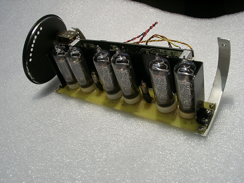

suslogon писал(а):
Iggis, это ДАРОМ!!! забирайте все пока не поздно!
но мне они не нравятся, накальные... :dont_know:
если кому-то они очень нужны, могу попробовать посодействовать (проблемка только с пересылкой)
да и мне будет полезно с этим дядей контакт поддержать, на будущее (ин18 у него нет, это я первым делом спросил)
UPD: главное забыл: *Trigger*, красивая вещь получилась!

Trigger
Тоже поздравляю! :)
Отличная работа! :beer:

*Trigger*часы получились солидные, если можно вопрос. просто интересно, какой ток потребляет схема. Индикация скорей всего статика.

Iggis, Умка, спасибо за поздравления!
2 sasha9966:
Да, индикация статическая, но есть регулировка яркости ШИМ-ом (помогли входы OE сдвиговых регистров). На полной яркости потребление доходит до 0,8 А при максимальном количестве горящих сегментов.

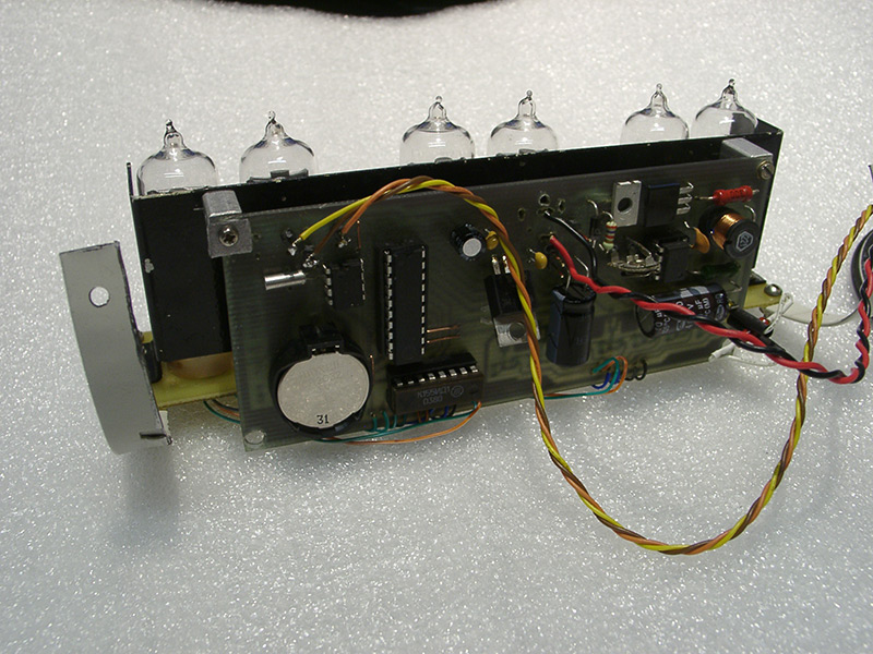

Схемы как таковой нет.
Но там ничего выдающегося:
Два преобразователя на LM2576, 7805 для питания логики, МК Atmega8, M41T56, цепочка из 74HC595 и ULN2003 для управления индикаторами.
Если очень надо, могу нарисовать.

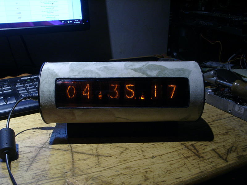

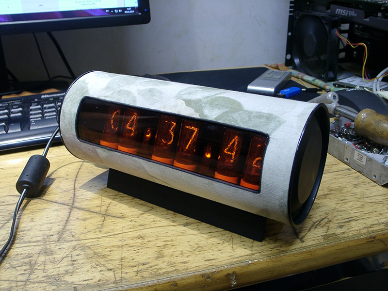

Сделал "часы из хлама"... :)
Основа; упаковка из под вина, две платы из неудачных проектов.
Часы без будильника, просто показывают время, схема *Trigger*а :beer:
Поздравляю! Получилось дёшево, но со вкусом. Молодец!

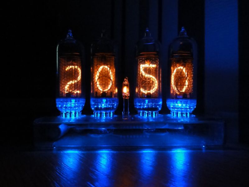

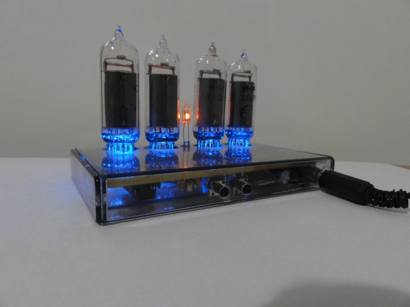

А синяя подсветка?

МСВ, :beer:
МСВ писал(а):
А синяя подсветка?
Iggis писал(а):
в теме "Часы на газоразрядных индикаторах"
Gur_man писал(а):
Собрал еще одни часики
синие писалки есть? :)
если что, это шутка, а отнюдь не разжигание
да шутим мы, шутим... :)
камрада Gur_manа я уже в личке похвалил и покритиковал :write:

МСВ писал(а):
А синяя подсветка?
Повыкусывал нафиг!... :)))
ОРИОН, Iggis, :beer:
Кстати я не в каждые часы подсветку ставлю, все зависит от задумки. :)

Вам синей подсветки ? их есть у меня пожалуста :))) дорвался я до радиотехники и вот что получилось http://www.petrofflab.ru/
Вообще ништяк ! цилиндрич корпуса смотрятся зачотно ! :beer:
