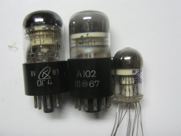

Запустил А-102 - работает отлично. ОГ-8 работает как-то нестабильно, пока что не понял почему. Хотел включить последний - маленький скоростной декатрончик А-107. Заглянул в справочник и сначала подумал, что там ошибка- не указано, где у этого декатрона подкатод, есть только 10 основных (индикаторных) катодов и анод. Тогда я внимательно рассмотрел эту лампочку, потом подал напряжение на анод, а "землёй" вручную потыкал во все остальные ножки и выяснил, что действительно у этого декатрона нет никаких подкатодов! :shock: Кто-нибудь знает, как это чудо заставить работать? :)
ПС можно, конечно, каким-нибудь устройством тупо коммутировать поочерёдно все катоды на землю, вертушка получится. Но ведь декатрон- это всё-таки счётчик! У меня пока что только одна мысль- видимо, этот декатрон должен работать по принципу кольцевого счётчика на неонках. Только тут вместо десяти отдельных неонок один декатрон.

suslogon писал(а):
декатроны были счетные и были коммутационные...это разные вещи)
Я знаю. Серия ОГ - счётные, серия А - коммутаторные. Разница лишь в том, что у коммутаторных наружу выведены все 10 основных катодов, а у счётных выведен нулевой, девятый, и иногда ещё какой-нибудь катод. Но по принципу работы коммутаторные ничем не отличаются от счётных. Бывают двухимпульсные (они имеют два подкатода, т.е. всего 30 штырьков), одноимпульсные с ненаправленными катодами (они имеют три подкатода, т.е. всего 40 штырьков) и одноимпульсные с направленными катодами (они имеют один подкатод, т.е. всего 20 штырьков). Но А-107 вообще не имеет подкатодов, у него всего 10 направленных катодов.
DYK писал(а):
Был конечно :). Там речь идёт об обычных двухимпульсных декатронах, которые имеют два подкатода. Был и на других сайтах "никсифилов", смотрел разные девайсы на декатронах- опять-таки, везде встречаются декатроны с подкатодами.
Также листал справочники Гурлева и Канцельсона - в первом про А-107 вообще не написано, а во втором даны только справочные данные и ни слова о его принципе работы.
Похоже, раскрыть тайну этого декатрона поможет только заводская этикетка :). Может у кого-то валяется такая?

Полдня потратил на поиски информации про этот загадочный декатрон и нашёл-таки. Как ни странно, не в старых справочниках, а на одном зарубежном сайте. Оказывается, А-107, А-108 и А-109 уникальные декатроны. Во-первых, это самые маленькие декатроны в мире, а во-вторых, у них коэффициент пересчёта не 10, а 5! :shock: Можно было бы назвать их пентатронами :) У них нет "чётко выраженных" основных катодов и подкатодов- все катоды могут работать и как основные и как подкатоды, зависит от внешней схемы соединения выводов. Правда, управление посложнее, чем у обычных декатронов.
http://www.decadecounter.com/vta/tubepa ... =15&user=0
http://www.decadecounter.com/vta/articl ... p?item=744

СообщениеДобавлено: Вт фев 15, 2011 22:31:09
Рейтинг сообщений: 4
Зарегистрирован: Ср сен 08, 2010 11:42:19
Сообщений: 244
да,действительно интерсное сравнение...

Карма: 38
Рейтинг сообщений: 549
Сообщений: 10703
А110!!!!это же мега рар вроде!

Рейтинг сообщений: 88
Сообщений: 2018
Откуда: Санкт-Петербург
А-110 ещё и с гибкими выводами оказывается?? А каким цветом светится?
