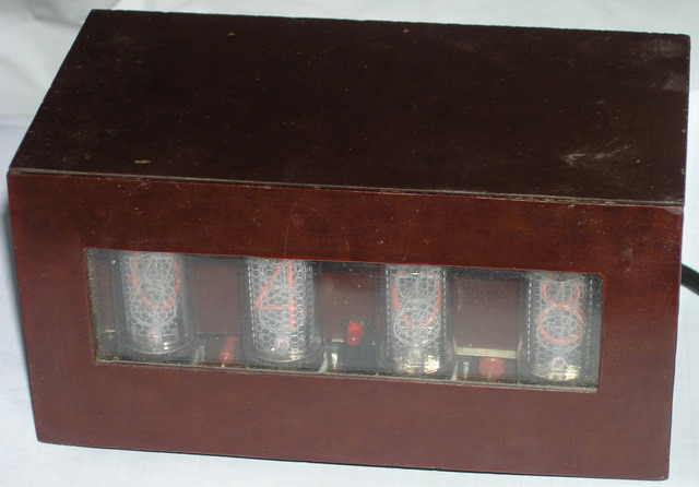

У меня вот какой вопрос - просмотрел я частично эту тему и никак в домек не возьму - зачем мудрят ту все с динамической индикацией, на проще на каждую лампу по К155ИД1 навесить, а выводы ИДшек на ноги 40ногого контролера. Если кто желает плавной смены цифр - тогда 1го анодного ключа на всех хватит. (Свои часики - сделал лет 10 правда назад) - на рассыпухе К155ой серии. Недостатка 2 - тактирование от сети - привирают, ибо походу на 1/6 части суши за частотой сети следить перестали, да питание от сети и бакапа нет - потому постоянно слетают - отключение электричества у меня фиксируются каждый день на 1-2 секунды.
Кстати ввидц невозможности в те годы делать печатную плату - изготовлены по интересной технологии - плата-то есть, но все дорожки сделаны из луженой медной проволоки, приклееной к гетинаксу эпоксидной смолой. В местах пересечений на проволоку отдевались куски изоляции от многожильного провода.
ts3.jpg [65.26 KiB]
