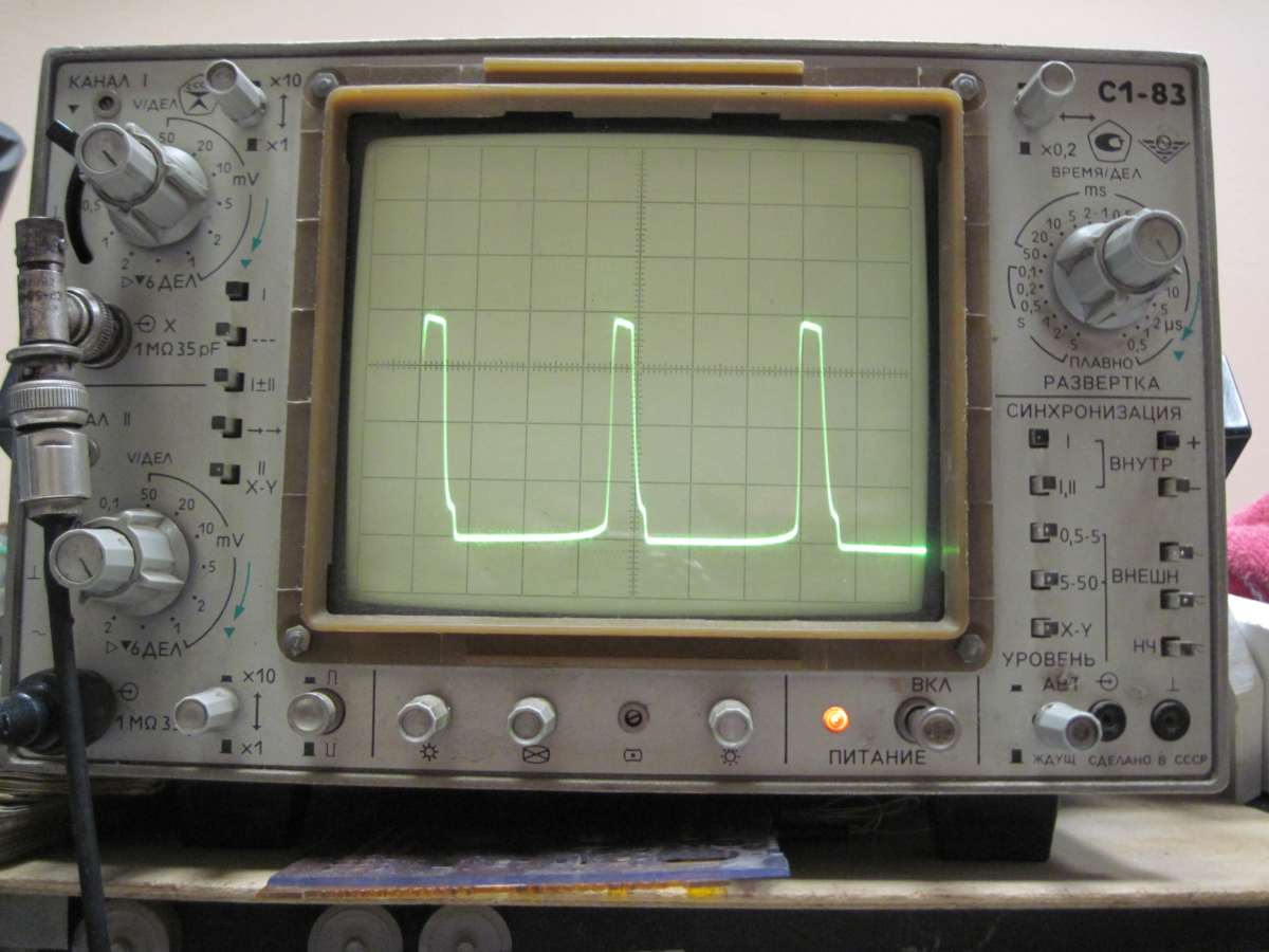

Померил частоту на аноде диода, вышло 83 кГц.
 Заголовок сообщения: Re: Вторичные часы - на батарейке.
СообщениеДобавлено: Сб янв 04, 2020 07:43:16
Карма: 64
Рейтинг сообщений: 1013
Сообщений: 4327
Откуда: Ижевск
Не так уж и много. Вот собрал на макетке из деталей энергосберегайки, кроме базового и нагрузочного резисторов по 2,7к. Ток потребления при 3,6V порядка 30мА.
Нашел фотку колечка. Именно оно стоит в блокинге на фото.
K10_блокинг.jpg [78.35 KiB]
блокинг_13002_плата.jpg [75.51 KiB]
блокинг_13002_осцил.jpg [79.94 KiB]

По картинке не могу определить частоту колебаний.
Отчего же у меня не работает-то(

Частота порядка 57кГц.
Должен быть ферритовый сердечник, а не железная пыль в глине, гордо именуемая "распыленным железом".
Провод ПЕЛШО 0,12мм.
