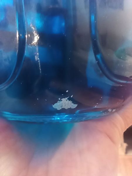

Столкнулся с ещё одной непоняткой - во время приготовления раствора, после добавления соли и тиомочевины (дозировка - по 0.07 г/литр) образовался такой непонятный осадок в виде небольших белых хлопьев. Не похоже, чтобы это были исходные реагенты, да и с чего бы им не раствориться, но всё-таки что это может быть? Оставлять их там явно нельзя, но если их просто отфильтровать, будет ли образовывающееся медное покрытие блестящим?
Просто попробовать и посмотреть?
Вода такая с примесями не может быть?
Да, сейчас буду пробовать. Просто думал, может кто сталкивался, в сети никаких упоминаний ничего похожего найти не удалось. Да и в целом интересно, что это может быть такое.
Вряд ли - вода дистиллированная, из бутылки, не должно там примесей быть

Сейчас во многие соли добавляют вещества от слеживания, чтобы соль не комковалась, может это.
Может быть, медь получается вполне себе блестящей.

Оставил на ночь электролит в ёмкости вместе с медными пластинами, без подключения к току - те покрылись таким же белым налётом. Что это может быть за химическая реакция?
