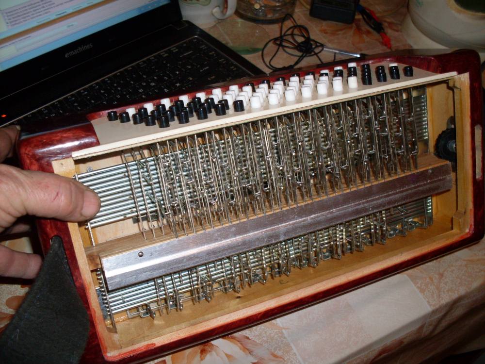

В общем мне кажется надо так сделать: см. рисунок. Микрокнопки здесь не подойдут. Нам нужны нормально замкнутые контакты(микропереключатель), которые в режиме ожидания зажаты клапаном и выключены. При нажатии на кнопку баяна клапан поднимается и освобождает микрик(он включается).
На правой клавиатуре(соло) каждая кнопка управляет одним клапаном(одним микриком). На левой клавиатуре есть специальный механизм, где при нажатии на кнопку аккорда поднимаются 3 клапана (включаются 3 звука = аккорд). фото.

А я что не могу свою плату сделать? Именно под мои нужды. Я же показал: там деталек то...на квадратный дециметр всё расположится.
Под синт плату "раздули" по необходимости: расположили на большой площади все контакты управления и дисплей. (чтобы с экономить на межплатных соединениях). Ну кому охота привлекать ручных пайщиков?....
Главный смысл баяна: он компактный и удобный для игры(я тут немного побаловался на клаве, а потом растербанил баян).

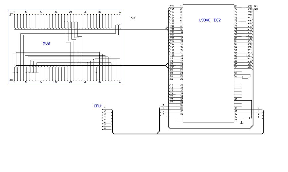

Нормальные люди празднуют, а дядь Толя, придурок схемы рисует. Пока могу показать первую схему: полностью закончнена и утверждена к изготовлению. Здесь: управление обоими клавиатурами баяна(левая и правая) и управление режимами. Всё сделано на одном процессоре (кстати он есть в продаже). Позже выложу схему управления ЖК дисплеем, имеющий свой процессор. И усилитель мощности(в принципе схема УМ готова, но требует некоторой доработки).
А ещё позже займусь и рисунком печатных плат.

ты это с платы что ли срисовал схему? :shock:
 Заголовок сообщения: Re: Электронный баян
СообщениеДобавлено: Ср янв 02, 2013 21:56:06
Карма: 43
Рейтинг сообщений: 167
Сообщений: 35639
Я срисовал основу , а клаву уже под баян подключил. На схеме видно: правая клава, левая клава. Ну а основу всё одно изменить невозможно, разве только лишние кнопки выкинуть. Седня собрал всё на место. Послушал ещё раз звук....конечно не очень то...Касио - это Касио. Они привыкли калькуляторы делать, а в акустике слабы. Надо бы попробовать "оживить" тембры LC фильтрами, ревербератором разложить на два канала и один канал немного сдвинуть по фазе. Блин, придется осциллограф покупать. Щас с финансами опять напряг. Позже займусь.

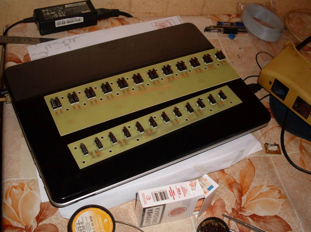

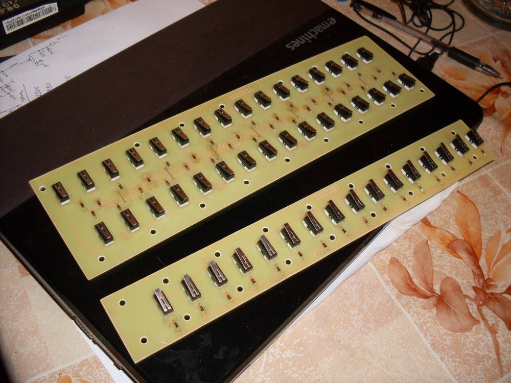

Наконец то я начал заниматься баяном. Праздники позади, пора и поработать. Сегодня спаял пару плат для левой клавиатуры(вложение).

Сегодня ещё пару плат спаял. Комплект клавиатурный полностью готов. Завтра буду устанавливать на место.

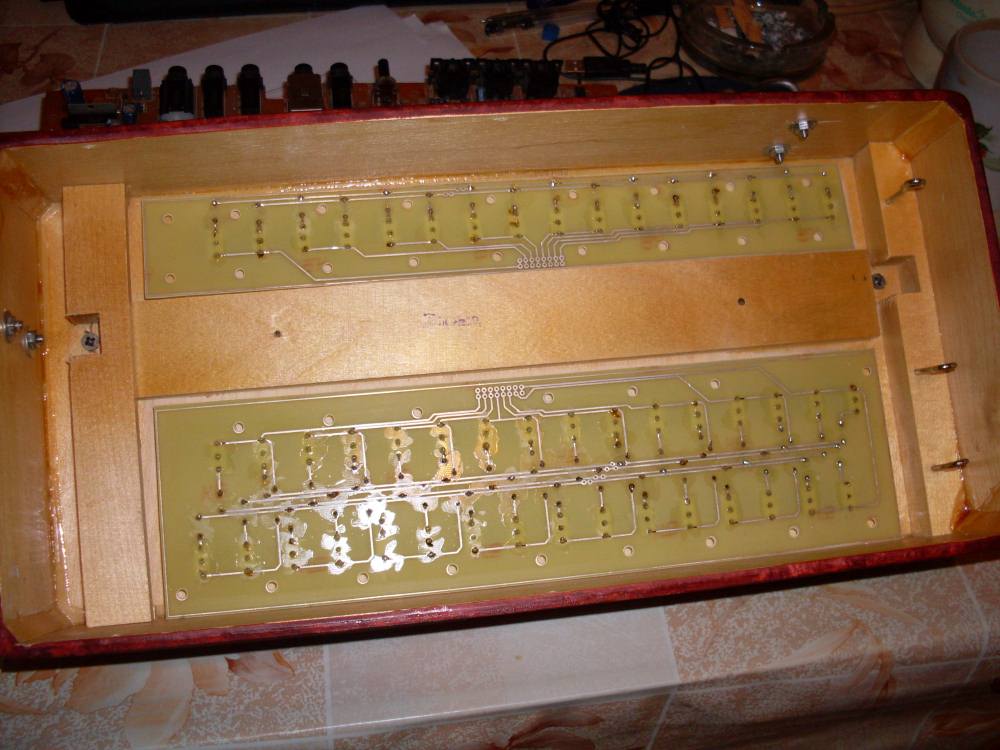

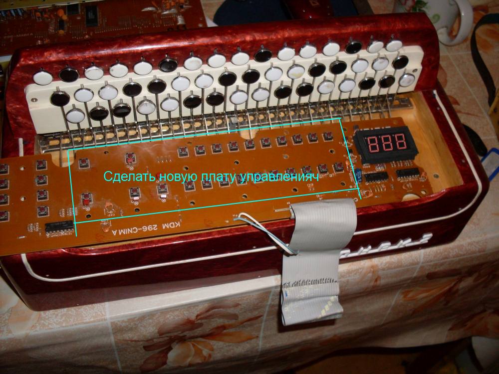

Работа продолжается. Надо ещё 2 платы заказывать: плату управления и плату индикатора.
Плата управления: все лишние(ненужные ) навороты проигнорируем. Нет места для их установки. Главное: выбор текущего тембра и выбор стиля. Оставим и секвенсор(он вписывается в панель управления). Вместо переключателя режимов работы аккомпанемента оставлю только кнопку включения инструмента и регулятор уровня аккомпанемента. (последний под сомнением).
Основная плата нормально вписалась в корпус баяна, необходимо только вывести наружу пару разьемов: выход УНЧ(на динамики или внешний УНЧ или на наушники) и разьем питания. (установим внизу корпуса).
