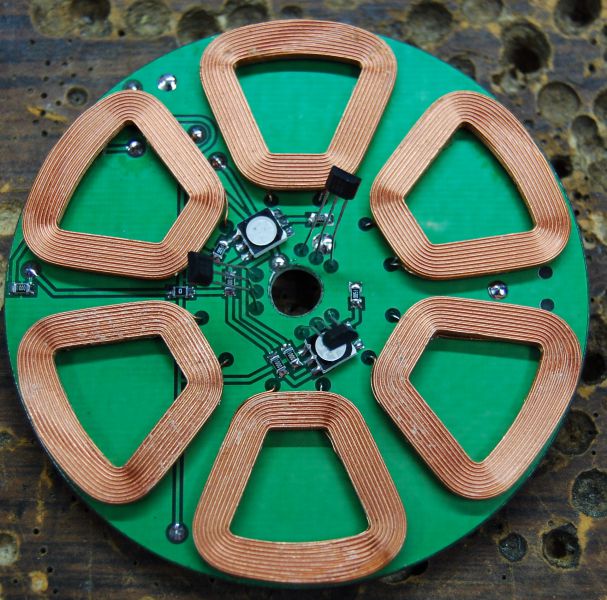

итак, собрал я аналог левитатора velant77
bakstmt0h.JPG [89.16 KiB]
фото не мое, а его)
сразу говорю, что пока что 1 день, конечно...
приклеил магниты, катушки, и...не летает(
брал 1 небольшой диск, брал большой диск около 1 см толшиной и 4 примерно в диаметре...
вопросы-
катушки теплые, это нормально?
как проверить работоспособность в целом?
часто слышал, что катушки пищат, у меня тихо как в танке(
питаю по USB, от компа, с заднего порта.
 Заголовок сообщения: Re: Спроектируем левитатор?
СообщениеДобавлено: Вт фев 03, 2015 14:13:40
Зарегистрирован: Чт июл 19, 2012 10:30:17
Сообщений: 956
подключил к блоку питания от 5 вольт, вроде и все собрано по схеме, а транзисторы нагреваются и дымятся, в процессе сборки обнаружил, что минусы датчиков холла не подсоединены к минусам из-за очень слабых перемычки в плате, которая стравилась в растворе, пришлось опять городить перемычки.
:kill:
отчего могут транзисторы так грется? 1 вообще задымился так сильно, что стал красным...
обычно такое бывает, когда коротит, но катушки заводские, вообщем, сейчас уже выкину его в окно((
СообщениеДобавлено: Вт фев 03, 2015 17:31:19
Сообщений: 956
да, по твоей..перед сборкой я их мерял, было одинаково везде, разве что между витками может быть коротыш.
единственное, что приходит на ум, что я случайно подал +12 в на 1 секунду, не к тому проводу прицепился.
но выгореть мог только ОУ по идее, ну или датчики, но датчики вроде живые, реагируют на поле-я не знаю точно, как их проверять, но на лапках, ведущих к ОУ, меняется напряжение в зависимости от приближения магнита.
мк не запаивал.
можно и усилитель перепаять, у меня есть запасные вроде.
весь день потратил на то, что у меня + стал звониться на минус, оказался коротыш под транзисторной сборкой(
пока искал, начали проводники отваливаться.
плата то разведена хорошо, вот только земля очень близко идет, в домашних условиях сложновато оказалось ее хорошо протравить.
попробую завтра ОУ перепаять на другой и снять опять транзисторы, и посмотрю Хамелеоном , может и найду чего...

выпаял ОУ, поменял 1 сгоревший транзистор, вроде перестало все дымится, это радует.
ничего не греется.
при помещении магнита со стороны катушек чувствуется в руке что-то вроде дрожи, но видимо из-за того, что сами катушки меньше, чем у velant77, и они расположены так же, да и магниты в основании поменьше, получается в центре что-то вроде ямы, наверное надо магниты в основании побольше поставить, для увеличения высоты,у меня 12*6*3, и катушки к центру все же сдвигать,мне так пока кажется во всяком случае...
а катушки вообще насколько греются?
у меня они теплые, но не сильно.
без магнита около 250 ма потребление, с магнитом уже 500ма, завтра попробую сдвинуть катушки к центру.

итак, полетело. низковато конечно, но все же-моя догадка касаемо слишком большого расстояния между катушками+их не очень большой размер была верна, немного сдвинул к центру, стало лучше.
1. Фишка должна отталкиваться от постоянных магнитов, расположенных по окружности?
конечно. плюс к плюсу, или минус к минусу.
