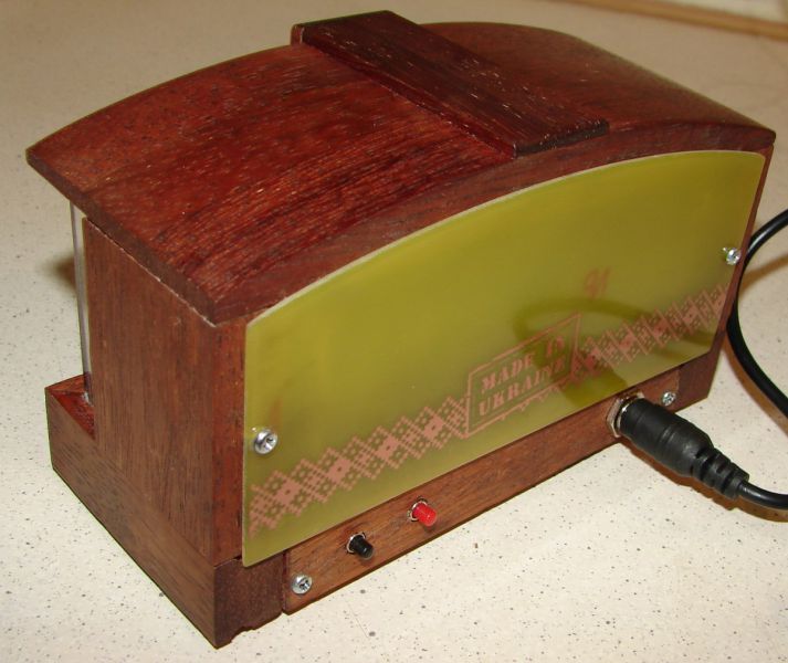

Первая ласточка. Остальсь еще 5 плат облагородить. Огромное спасибо Яну, за исходники, терпение и консультации.
корпус из махагона, шлифовка, вощение.

Два отличных корпуса, хотя первый я уже где-то видел :wink:

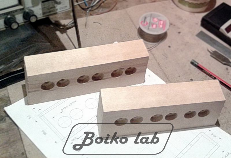

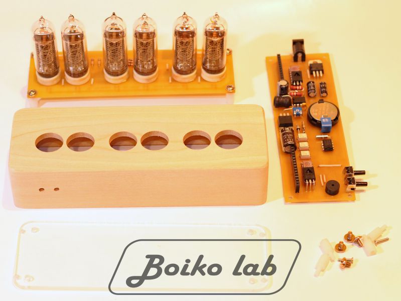

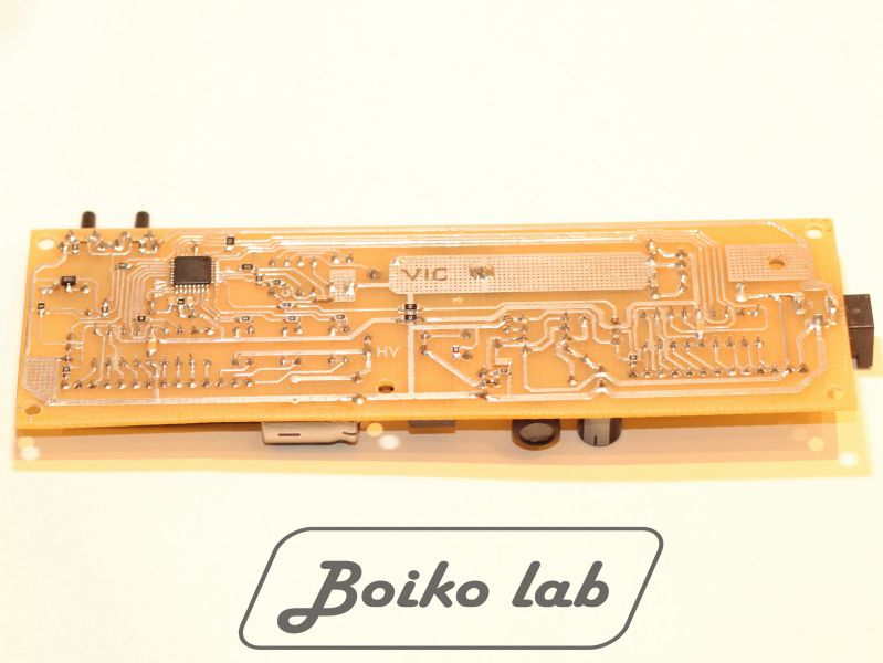

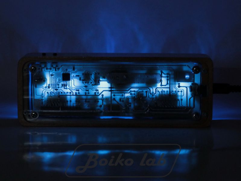

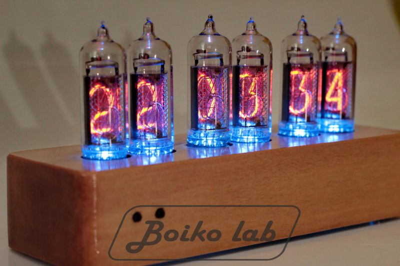

Всем привет.
Хочу поделиться своими успехами.
Также поблагодарить авторов проектов, которые безвозмездно выкладывают свои труды в сесть, а именно Alexey_Sh и Ewrey.
Запилил я Sunny Clock
Итак история.
Подумал я как то скрестить ужа с ежом ;) тоесть лампы и микроконтроллеры.
Тем более были в наличии ГРИ ИН-14. Вот и родилась идея сделать теплые ламповые ЧАСЫ. В Интернетах валом подобных конструкций, которые можно взять за основу. Я не силен в разработке ПО для МК, хотя в институте на АСМе писал код. Было решено не заморачиваться и вязять доступный проект. Печатную плату откорректировал под себя, код взял оригинальный, кажись товарисча Alexey_Sh, за что ему огромное человеческое спасибо.
Потом неделя неспешного труда: платы, монтаж, прошивка МК, заказ корпуса у Бойко Лаба старшего.
О МК и Корпусе отдельно
Прошивка МК на современном ноуте без USB программатора - это квест. Есть ноут с COM портом. Да да, современный. HP 6506b.
Есть программатор JDM. А вот с софтом пришлось поломать голову. Существующие КониПрог (PonyProg_V207c) никак не прошивали МК из под WIN 7 x64. Танцы с настройками COM порта и запуском в XP mode не помогли. Но, как говорят, кто ищет тот, тот всегда найдет. В недрах рутрекера были найдены допиленые кем-то новые Кони (для поиска PonyProg_V2.07c_x64). С помощью их МК прошился с первого раза через мой самодельный JDM. Часы затикали и исполнили все что им положено.
Корпус было решено делать не из чего попало, как это делают большинство самодельщиков, а из ЭКО-материала. А именно из породистого ореха, по которому я в детстве лазил. Дерево это засохло. Бойко Лаб старший его спилил и бревнышки припрятал для дальнейших поделок. Вот он, как Папа Карло, выпилил на фрезерном станке корпус по моему чертежу. Цельный шматок дерева действительно смотрится по-богатому. Был покрыт несколькими слоями лака и отполирован. Днище корпуса из прозрачного оргстекла. Чтобы можно было созерцать детали конструкции и свет подсветки.
Далее платы устройства были установлены на свои места, все было скручено и в итоге мы получили готовый продукт, полностью готовый к долгой, верной и надежной службе.
Готов поделиться знаниями по изготовлению таких часиков со всеми желающими.

Очень хорошие часы получились.
Поздравляю! Молодец!

Классные часики.

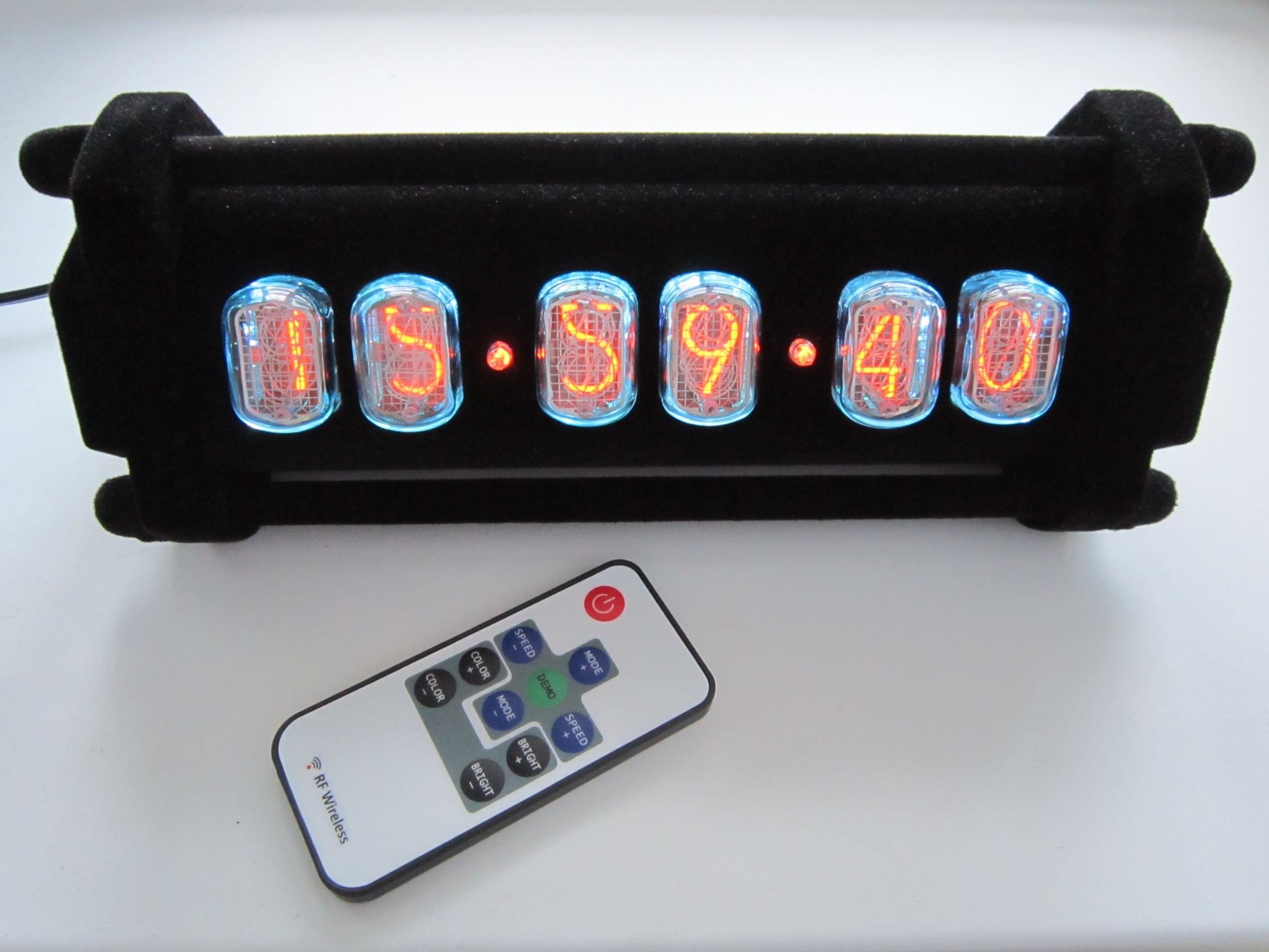

Пушистые часы. :)
http://www.youtube.com/watch?v=pLOAc-EYix0
Собраны по схеме *Trigger*, на восьмой меге, с эффектами смены цифр. Кроме функции часов ничего нет.
В архиве все нужные файлы, кроме шаблона корпуса (файловый хостинг ругается на большой размер файла).
Комментарий к файлу: Схемы, прошивка, печатная плата, список деталей.

Сирожа писал(а):
Пушистые часы. :)
Плату сами делали? Каким способом?
 Заголовок сообщения: Re: Готовые проекты на ГРИ и ВЛИ и их обсуждение.
СообщениеДобавлено: Пн дек 29, 2014 10:47:51
Карма: 38
Рейтинг сообщений: 549
Сообщений: 10686
классно получилось! :)
а что за зеленая платочка - диммер светодиодов?
