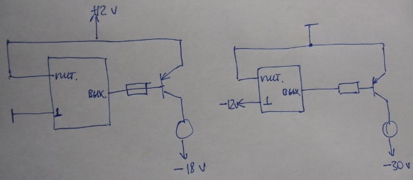

Я предполагаю, что "+" подключен к нулю, а минус к -5 или -12 (хз сколько там). У автора вопроса вроде бы не так, ему нужно эмиттер подключить к +12 В, а катод сместить к -18 использовав еще одну обмотку трансформатора, чтобы на индикаторе было 30.
Разницы вобщем-то никакой, только в схематическом обозначении, НО спаяв неправильно человек просто сожжет транзисторы.

Мы с Вами не совсем друг друга понимаем... :) Смотрите, о чем я.
Схема слева и схема справа идентичны. Но обозначения немного отличаются: выбраны разные "нулевые" потенциалы. Насколько я понимаю, на Вашей схеме они выбраны как у меня на правой. А у автора вопроса как у меня на левой.
Соответственно припаяв эмиттер транзистора на свою землю он его сожжет, так как на базе окажется 12 вольт не той полярности.

Не сожжёт.
Я срисовал реальную схему просто не заметил потенциала на эммитерах.
Никаких резисторов по базам там нет.
Базы подключены прямо от выходов микросхем - я ничего не придумал.
При закрывании транзистора на базу подаётся около 9в тем самым намертво обратным напряжением закрывая его.
При открытии база есстесственно закорачивается на 0 и возникает ток базы который и открывает транзистор.
Часы ЗАВОДСКИЕ не самопал.
Вот только куда идут эти эммитера не получилось проследить.
Нужно в инете схемку часов попытаться найти.

SLvik, теперь всё стало на свои места, а по поводу "сожжет" - хочу сказать, что тут от транзистора зависит.
http://www.5v.ru/ds/trnz/kt361.htm
Uэбо - допустимое обратное напряжение база-эмиттер = 4 Вольта, так что может и сжечь. Другое дело если в эмиттере резистор на плюс питания... Нужно глянуть, какие выходы у микросхемы, и, действительно, не мешало бы найти схему часов.

кт3102 писал(а):
Ребят, какую схему транзисторного ключа посоветуете для увеличения яркости свечения индикаторов в данной схеме:
К сожалению на радикале проблемы и схему разглядеть не могу, но порекомендую схемы down2 или down3 отсюда. Хотя, если там 176ИЕ3/4, то у них есть сигнал определяющий полярность, так что можно выбрать любую предыдущую.

Хм... да, я тоже уже с головы не помню распиновку КТ315/361. Но мне кажется, что там схема что я уже приводил:
Во всяком случае, выходы счетчиков явно подключены не к базе, а к эмиттеру. Только нет резистора, по причине и так ограниченного тока выхода ИЕ4.
