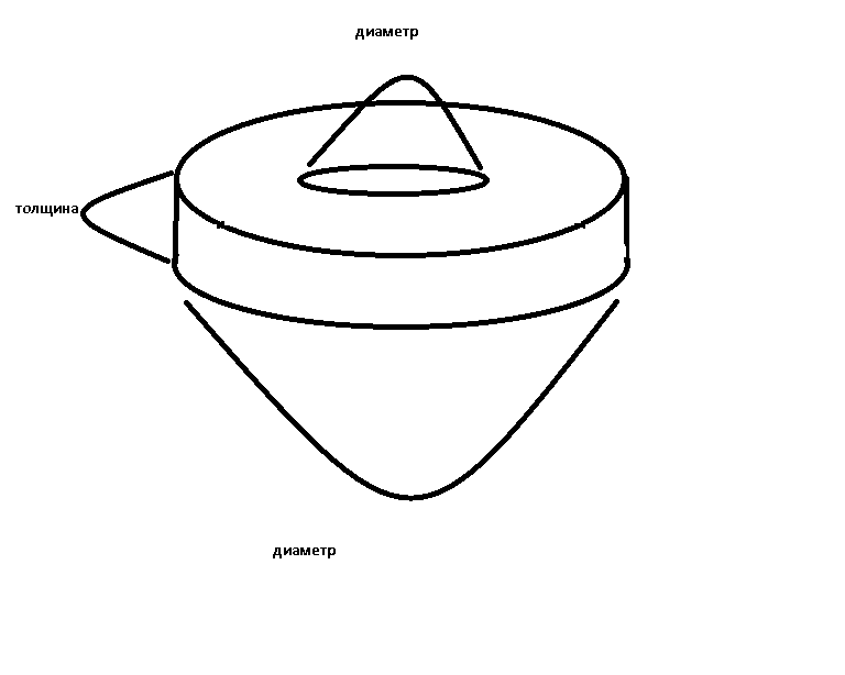

Привет там, Я новичок в этом форуме и читали много о levitator что crocodil сделали, ( я не русский так что простите меня, если у меня есть много грамматических ошибок , просто используя Google Translate ) Я просто хочу знать диаметр и толщина катушки для levitator что crocodil сделали, если кто-нибудь может помочь я ценю это спасибо,

извините здесь является правильным вложение , мне нужно знать диаметр катушки

Try to use coils from an old floppy-drive or VHS video cassette recorder:

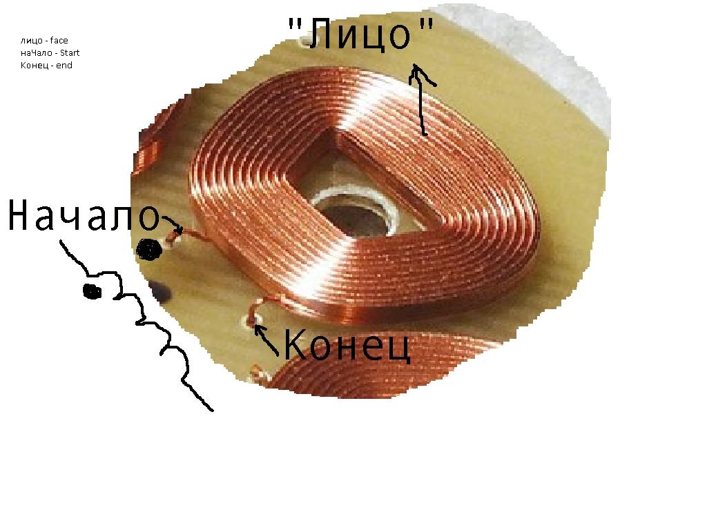

Разобрал флоппик, а там вот такие катушки((
С ними получится или нет?
В каких флоппиках можно найти нужные?

Я только на видике такие находил.

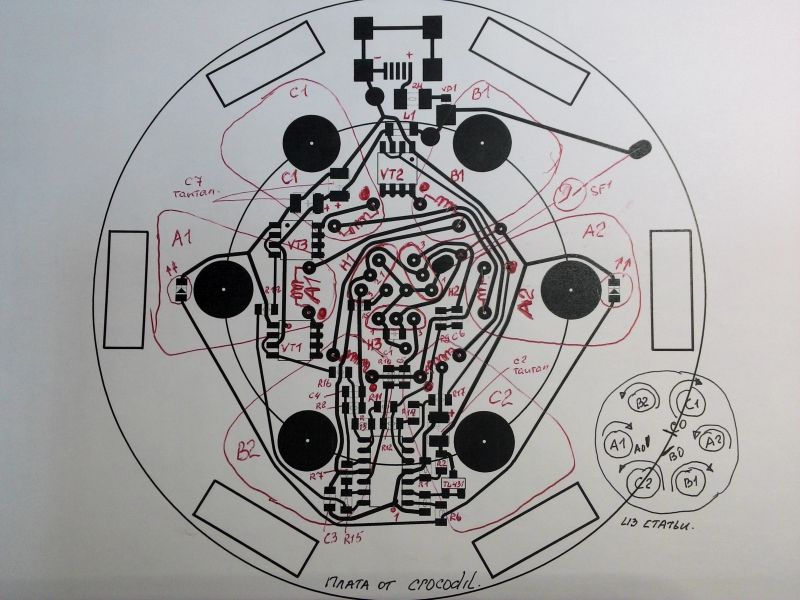

привет всем , кто может помочь мне выяснить, размещение частей для шаблона crocodils печатных плат ? детали здесь не ясно , я не могу видеть их должным образом, я почти сделал , может быть, кто-то может помочь

They're marked with red pen at the PCB layout.

Thanks Andrew but some of the markings are blurred and I can't read it, is there a clearer version? :D
anyway thank you for the assist I'll try to make the most out of it
Maybe you better try to ask the author (Crocodile) for more sharp PCB image, instead. :dont_know:
Also you can ask about the blurry parts markings right here, on forum.
Which parts you don't recognize exactly? Mark them on the image and I'll try to explain.
