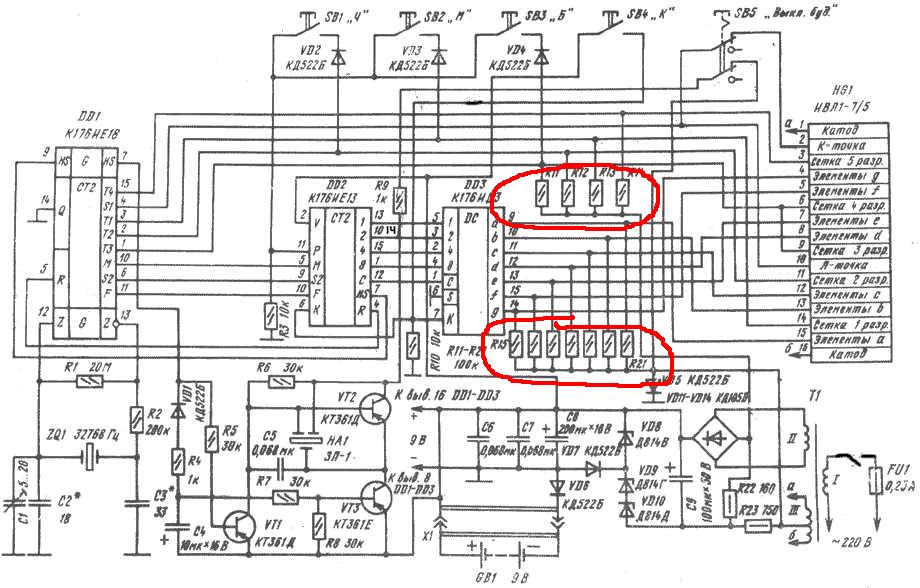

Решил доделать свои часы на 176 серии, появился вопрос. Почти на всех схемах с вли на выходах ие18 и ид3 стоят резисторы, для чего они?
cl.JPG [109.05 KiB]
Подают запорное напряжение - отрицательнее катода для того чтобы сегменты и разряды, которые недолжны гореть не подсвечивали.
