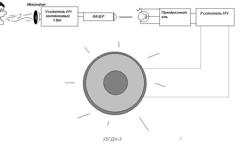

СообщениеДобавлено: Ср сен 06, 2006 15:39:06
Зарегистрирован: Сб мар 25, 2006 18:49:20
Сообщений: 161
Ну что,коты,я порылся в сети,ниче подходящего не нашел,если у кого есть,поделитесь схемкой,надо приемник и передатчик,все что угодно,кроме радио,короч,метров на 8 надо,на выставку,городкую :twisted:

СообщениеДобавлено: Ср сен 06, 2006 16:39:45
Рейтинг сообщений: 15
Зарегистрирован: Чт дек 15, 2005 17:34:48
Сообщений: 1507
Откуда: Петрозаводск
ну тебе идей выдано немало, как сделать передачу НЧ звука по ИК, действуй :) а то тебе всё надо чтобы готовые схемы давали... а ты сам придумай :)

СообщениеДобавлено: Ср сен 06, 2006 17:30:07
Зарегистрирован: Пт фев 24, 2006 22:29:33
Сообщений: 676
Откуда: Санкт-Петербург
на 8 метров??? ИМХО лучше тогда на лазерной указке.

СообщениеДобавлено: Чт сен 07, 2006 13:31:55
Сообщений: 161
Конечно хотелось бы на лазере......ток там чтоб амплитудное колебание создать надо такого наворотить......
Транзистор - трехногий друг человека:-)
СообщениеДобавлено: Чт сен 07, 2006 13:58:46
Да дейсвительно, фиг его знает как лазер будет реагировать на аналог, как его правильно питать, всё таки нелинейное сопротивление p-n перехода. А ты попробуй на лазер подать ШИМ отмодулированный звуковой частотой.
СообщениеДобавлено: Чт сен 07, 2006 14:53:37
Сообщений: 1507
ну поскольку особого качества передачи сигнала не требуется, можно просто вывести лазер на 70% мощности и сделать амплитудную модуляцию 20%, этого достаточно.
а попросту - оконечный усь в классе А (КТ315, КТ3102 с питанием +9В), выставить ток коллектора равным 70% номинального тока лазера

СообщениеДобавлено: Пт сен 08, 2006 15:33:21
Сообщений: 161
Вот блок-схему накатал,можно ли так сделать,или так ток для ирды,ток без конвертор?????
Lazer send.JPG [28.45 KiB]
