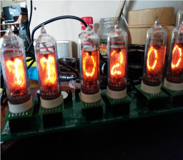

Приветствую всех! Помогите советом! Купил в свое время себе кит для самостоятельной сборки часов на индикаторах ИН-14, вот наконец добрались руки- собрал. Но появились некоторые проблемы.
1) При включении часы не ходят! :cry: НА индикаторах одни нули, провел полную настройку, результат тот же, не могу понять в чем проблема, прошелся снова по пайке всех элементов, никак. В чем проблема? может в прошивке?
2) На индикаторах наблюдается подсветка соседних цифр, напряжение выставил 165 В, индикаторы поменял местами, все тоже самое, значит лампы не причем. (картинка прилагается) Заранее спасибо! Схема тоже прилагается)

Комментарий к файлу: Вот так выглядит подсветка соседних цифр, хорошо видно на первых двух индикаторах

У кого купил?
В первую очередь вопрос задавать автору.
Еще зайти на тему http://radiokot.ru/forum/viewtopic.php?f=3&t=3210.
Там спецы тусуются и автор наверное там же найдется.

Возможно, дохлый часовой кварц ZQ1. Осциллографом проверить наличие и частоту сигнала на его выводах.
А, вообще, да - вопросы к продавцу.
