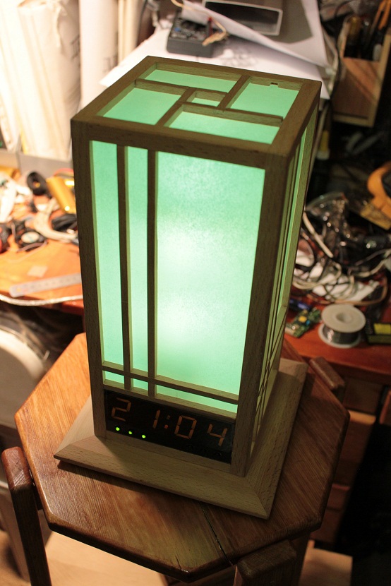

Доброго и надежного ВСЕМ )))))
Не "шипите".... пож сразу и лапой в ДЕЛ не кидайте!!!
Очень хочется......-ну конечно плавно зажигать и гасить СИД.....
но !!
в 99% мигалок (коих огромное кол-во) присутствует некая ЛАПА, которая готова нажать на кнопку, и все начинает "плавно светиться", или есть КРУТИЛКА которая меняет.... ну..что-то меняет)))))
А встречал (или делал) кто-нибудь - ТАКОЕ???
у светодиода (или Ленты) есть время - НЕ ГОРИМ, есть время загораемся от 0-100%, время-горим 100% и время ЗАТУхания от 100% до 0 нууууу и т.д.
и желательно все 4-е параметра регулировать ))))))
ЦЕЛЬ-очень хочется сделать дома ....... звездное небо))))

Сударь, этот алгоритм реализовать - как два перста оросить. Стоит у меня в спальне часы + лампа. Лампа на RGB светодиодах. Плавно меняется цвет лампы. Скорость настраиваемая. Жена страшно любит под неё телевизор смотреть. Сделал чисто по её просьбе.

Есть. Все настройки тремя кнопками.
Не улавливаю, в чем суть проблемы? Основы программирования подразумевают знание таких простейших вещей.

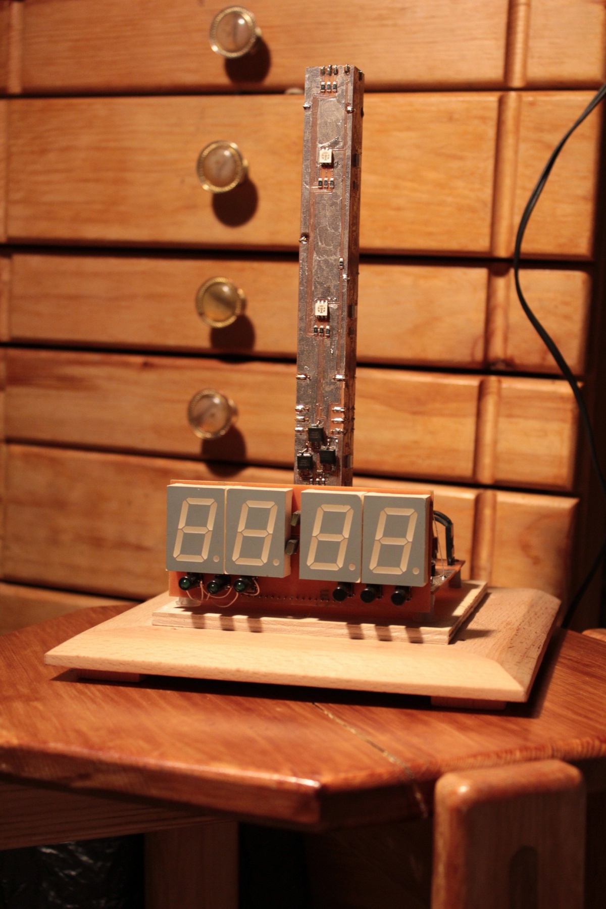

Перечитал первый пост. А как Вы представляете "диалог" при настройках? У меня то это совмещено с часами, поэтому выводятся/изменяются числовые значения. А как в "слепую"? Можно, например, заставить "подмигивать" ленту(светодиод) при нажатии кнопки, но как разобраться по какому поводу он мигал?

Да пожалуйста. Схема эта для эмуляции в протеусе. Для печатной платы разнесены индикаторы с основной платой и добавлен блок питания. Ну и в догонку несколько фотографий.
