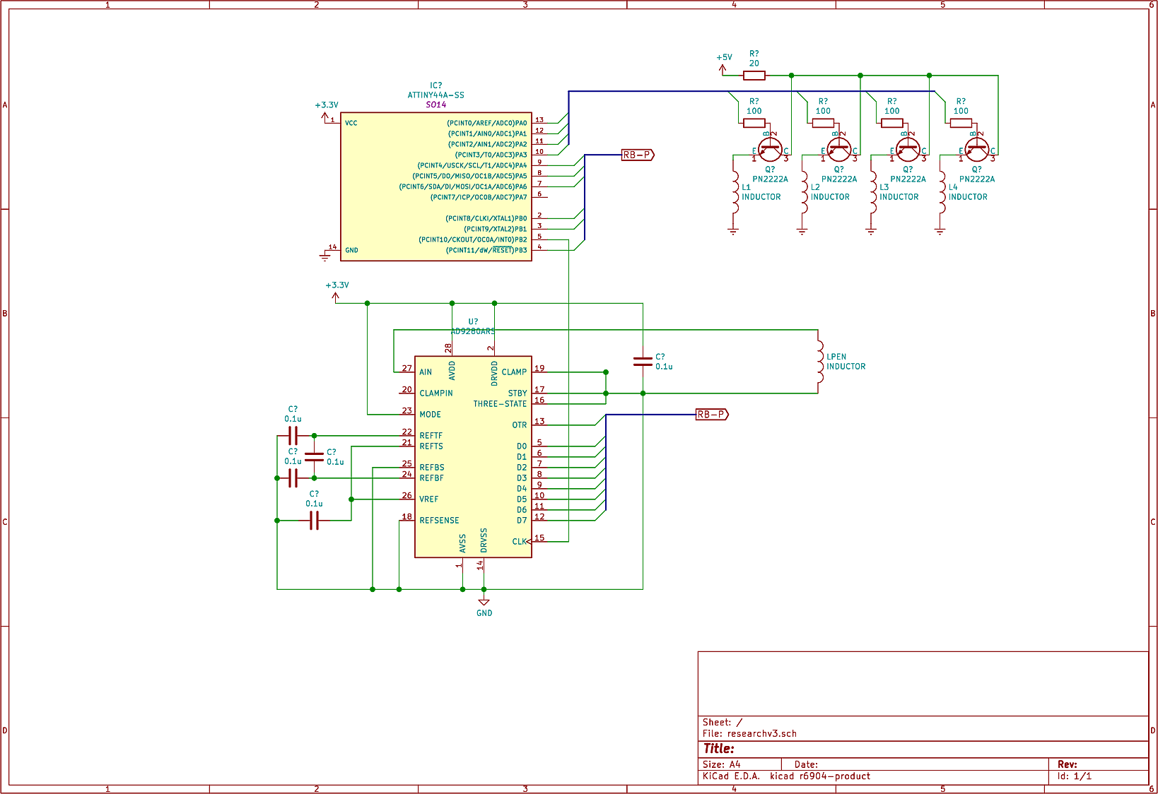

Схема:
Катушка LPEN - это перо, подключенное к АЦП; катушки L1-L4 - это 4 подключенные антенны на печатной плате (остальные не подключены никак); RB-P - это Raspberry Pi, которая даёт команды микроконтроллеру, чтобы тот начал по очереди включать катушки L1-L4 и АЦП для считывания уровня сигнала с пера, результат с АЦП идёт напрямую в Raspberry Pi.
Принцип работы: катушка в пере - это раз, катушка на печатной плате - это два, "переменный" ток по печатной плате - это три, индуцированный ток в пере - это четыре. Переменный ток получается путём смены логического нуля на логическую единицу на одной из ножек микроконтроллера. Ножка подключена к базе транзистора, который порождает ток по одной из подключённых антенн печатной платы. Скачок тока по антенне индуцирует ток в пере.
Прошивка микроконтроллера:

Алгоритм: ждёт команды от Raspberry Pi, потом запускает АЦП (ADC_CLK <- 0), открывает вентиль для катшуки L1 (TBL_CLK_0 <- 1), останавливает АЦП (ADC_CLK <- 1), закрывает вентиль (TBL_CLK_0 <- 0), сигнализирует о готовности Raspberry Pi (RBP_RESP <- 0). Raspberry Pi считывает данные с АЦП и даёт команду микроконтроллеру для следующей итерации, где отработают таким же образом антенны L2-L4. А потом всё по новой.

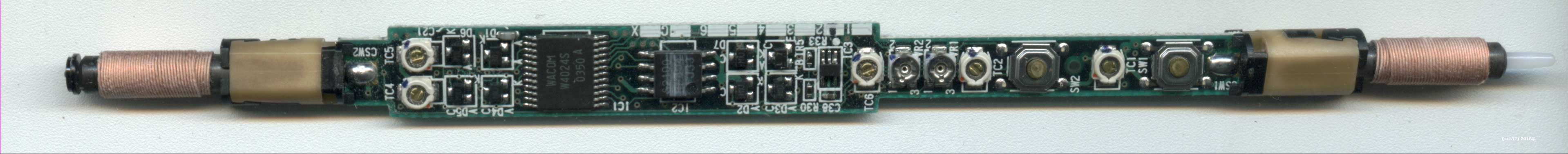

могу выложить кишочки пера 3 ваком.. если интересно.

spiderman'60 писал(а):
Как я понял, там всё достаточно тонко нужно настроить, чтобы перо работало беспроводно - чтобы такое проделать необходимы точные инструменты...
ну не знаю, что вы там видели - но в пере емкости на соплях и несколько подстроечников..

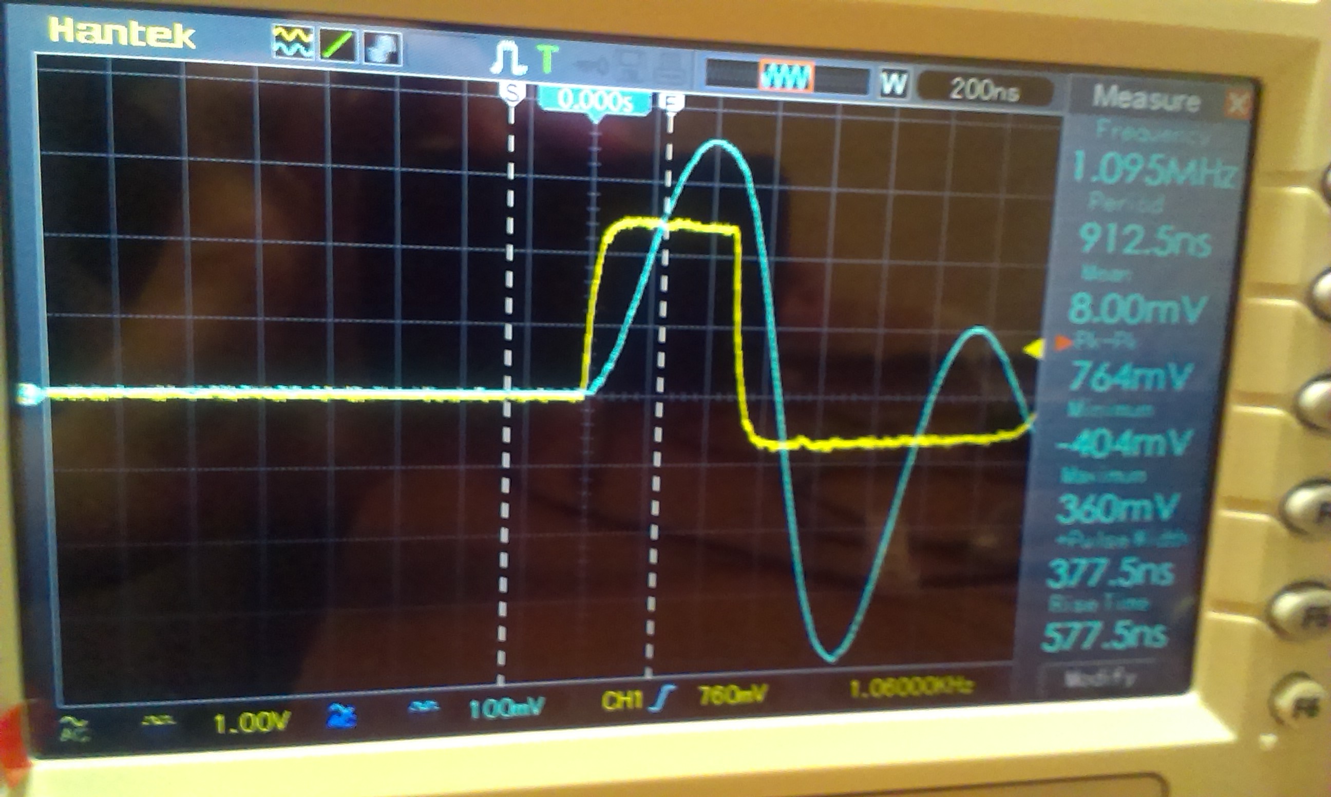

Раздобыл осциллограф:
Синяя линия - это КАК включается антенна, жёлтая - КАК перо реагирует на неё, когда находится над ней.
Ну, +- всё как и ожидалось - нечто подобное я и получаю с АЦП (за исключением адских скачков).

Продолжаю свои "страдания".
Синяя линия - это клок для АЦП (подаётся с микроконтроллера). При переходе клока от 1 к 0 включается накопительный конденсатор в АЦП. При переходе от 0 к 1 доступ извне к конденсатору закрывается и начинается перевод накопившегося заряда в двоичное представление.
Жёлтая линия - это включение антенны (включается с микроконтроллера).
Микроконтроллер работает на 8 МГц, а осциллограф китайский, поэтому картинка, в принципе, похожа на правду.
На этой картинке жёлтая - включение антенны,
пунктирными вертикальными линиями отмечены спадение и фронт клока АЦП (синяя линия на предыдущей картинке),
синяя линия показывает реакцию пера на включенную антенну.
Из этой картины видно, что отрицательное напряжение на пере, когда антенна выключается, достигает -404мВ, в то время как максимальное положительное напряжение достигает 360мВ - то есть тут, на самом деле, можно ловить как раз-таки этот второй "гребень волны".
Также видно, что заряд в конденсаторе АЦП перестаёт накапливаться где-то на середине возрастания напряжения на пере (на ~210 наносекунде). На частоте работы микроконтроллера 8 МГц особо в точность здесь не поиграть, поэтому явно нужно ставить максимально возможный клок 20 МГц (для ATtiny44a). Тут либо из Raspberry Pi тащить (максимум тут будет ~19.5 МГц), либо покупать кварцевый генератор.
