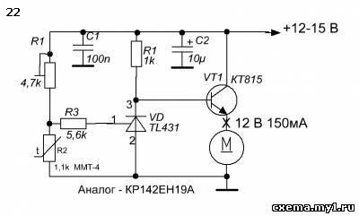

Вот нашел парочку, какую посоветуете?
pic_025.jpg [40.73 KiB]
pic_023.jpg [42.15 KiB]
pic_022.jpg [42.26 KiB]
pic_021.jpg [33.28 KiB]

Думаю использовать лм 358.
Вот такая
shem.jpg [138.44 KiB]
