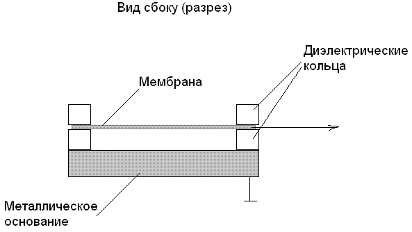

Привет, коты :) Как думаете, реально ли сделать самодельный конденсаторный микрофон хорошего качества?
Вот, прикинул пока такую схему (в приложении).
Осталось решить, что использовать в качестве мембраны (фольгу от шоколадки? :))) ) И какое расстояние должно быть между "обкладками"

А я бы плёнку метализированную от цветов (для упаковки букетов) запихнул между двумя металлическими сетками, подал на сетки разность потенциалов, а с мембраны снимал переменку.
Используй "полиэфирную плёнку" о которой я говорил выше.
Фишка в том что одной плёнки будет мало, нужна ещё тянучка типа резины, чтобы натягивать мембрану.
Если приклеишь мембрану жестко, микрофон будет иметь сильную температурную нестабильность.
Если натяжение будет слабым (отсутстворать) мембрана может касаться электродов, а это негативно скажется на качестве звука.
Если наяжение будет сильным получишь низкую чувствительность и завал АЧК на низких частотах.
Так что здесь нужен разумный компромис...

Я говорю немного о других микрофонах :) Я не хочу делать маленький электретный микрофон. Я хочу попробовать сделать большой конденсаторный :) А такие стоят далеко не сто рублей... а раз в 80 больше. Так что хочется поэксперементировать, вдруг получится сделать, и качество будет неплохим. Сдесь же в отличии от динамического микрофона нет сложностей с изготовлением катушки и размещением её в тонком зазоре магнита :)
Кстати, подскажите, как сделать источник поляризующего напряжения(порядка 50-100в)? Я слышал, есть умножители на диодах, но пока не знаю, как они работают...

умножители работают на переменном токе и на выходе у них постоянный . работают по принципу зарядки конденсатора на одном полупериоде и суммировании заряда с источником питания на обратном полупериоде . отсюда и умножитель - умножает только в целое число раз .
схема такая :
\ и / - диоды . они соединены последователь друг за другом , т.е. катод одного к аноду другого . на выходе (нижний конец) будет + учетверённого напряжения входа . на точки не обращайте внимания - они там вместо пробелов.
Зырь сюды: http://ru.wikipedia.org/wiki/Генератор_Кокрофта-Уолтона
и сюды: http://en.wikipedia.org/wiki/Voltage_multiplier

acer_bob писал(а):
интересно у кого-нибудь что-нибудь получилось? мне вот в голову тоже такая идея пришла. нашел в гугле этот форум. самая проблема найти подходящую металлизированную плёнку.
А сникерсы и прочая конфетня не пойдет? Разной толщины бывает.Алюминированный лавсан в основном. А также пленочные конденсаторы. Правда там узкая, разве что кондер взять побольше( в смысле размерами)
