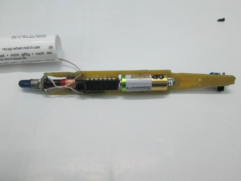

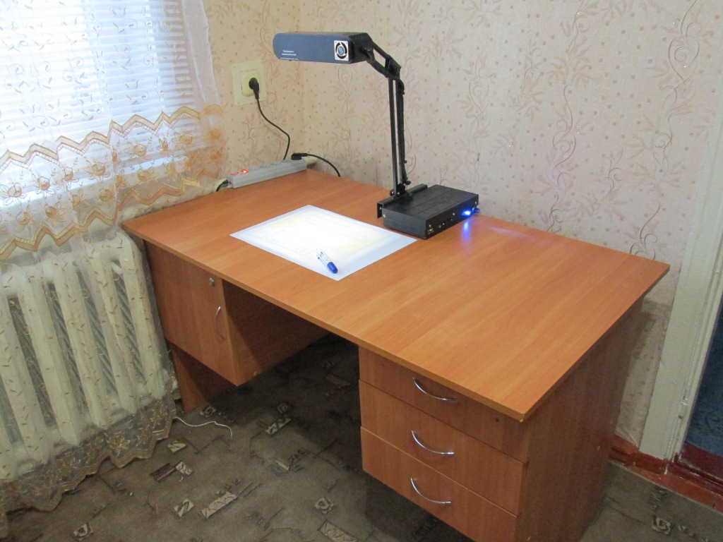

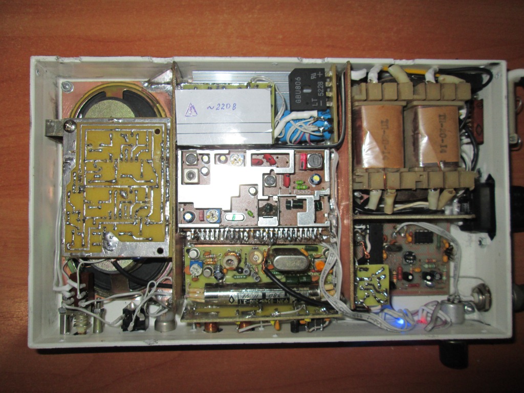

Приветствую радиолюбителей! У меня в разработке находится радиоприемник проекционной шкалой. Сам приемник выполнен в виде настольной лампы. Он состоит из электронного блока управления и проектора, который проецирует прозрачный слайд с изображением шкалы на поверхность стола. Управлять настройками можно при помощи инфракрасного излучателя – маркера или лазерной указки. Приёмник работает в двух диапазонах – это радиолюбительский диапазон коротких волн 40 метров SSB и УКВ FM. https://www.youtube.com/watch?v=WTyIM-nM5QQ
Чуть позже выложу описание принципа работы.
