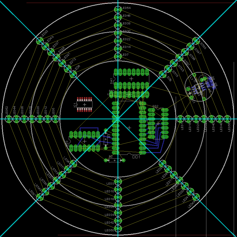

Отсыпали мне 555ре4 некое ПЗУ. Подумал а почему бы не сделать чтото вроде гирлянды, кроме того не надо программу выдумывать, а результат может получится очень интересным, так и оказалось.
Файлы валяются тут. У кого есть прога atanua могут проверить что получается открыв разные файлы emu, только распакуйте всю папку. В тексте несколько вариантов мигалок, на то время когда их тестил.
Теперь не могу определится какая схема лучше. Думаю может разъём вроде слота поставить 10*10 и соединять выпирая программу.
Вариант работы.
От чего питать тоже никак не придумаю. В орле прикинул вариант 7 каналов по 8 светодиодов 3мм, диаметр 13см, но потом уменьшу распихав детали между светодиодами.
Не знаю сколько они жрать будут, может кто собирал чтото на современных светодиодах.
Есть 2 варианта. Взять 5в, батарей всё равно на это не хватит, и понизить до 3в преобразователем, светодиоды паралельно с резюком к каждому.
Или попробовать через 34063 сделать повышалку 8*2=16в и соединить последовательно, хотя мне кажется фигня будет.
Ещё была мысля преобразователь в каждый цвет ставить, но думаю жирновато будет, наверно лучше паралельно и не мудрить, а запитать от полуживой литиевой банки.
Но остаётся вопрос сколько сожрут 56 светодиодов и хватит ли тех 300-500ма что даёт 34063. Вот уж и в самом деле несколько каналов лепить.
Хотя они же не всегда все гореть будут.
В общем кто что скажет, есть ли желающие потыкать варианты в эмуле под какойто музон
