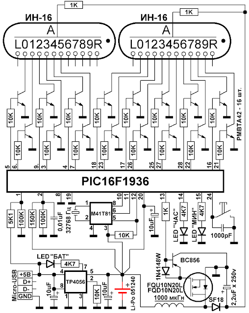

Всё хотел сделать часы наручные с ГРИ. Накидал схему за вечер, собрал "прототип", вроде работает. Но в наручные часы такой "прототип" не упакуешь, поэтому плату разведу новую и буду заказывать у китайцев. Покритикуйте схему, может есть какие-то предложения по доработке? Не хочу проколоться с заказом плат
СпойлерИзвиняюсь за качество схемы, kicad почему-то экспортирует только так

я так понимаю, вы VCC тоже зачем-то стабилизируете или делаете +5V? зачем?
и от отдельного чипа для получение HV я бы тоже отказался, заменив его на PWM от микроконтроллера
в наручных часах каждый компонент играет роль - габарит-то не резиновый.
Получается от порта USB идет питание к tp4056, потом от аккумулятора идет к ncp1450 (получаю 5 вольт). От 3.7 вольт преобразователь не стартует
Согласен с этим, но в пользу отдельного чипа скажу, то что будет защита от КЗ хотя бы. На плате набросал, всё помещается
по-моему, это как раз аргумент, чтобы отказаться от преобразователя.
от КЗ в каком именно месте эта защита поможет? откуда в часах возьмется КЗ? если, например, от попадания воды, то какая разница, будет там защита или нет - часы все равно испорятся...

...Покритикуйте схему, может есть какие-то предложения...
Думаю, схема содержит много лишнего. Будет без пользы потреблять энергию.
-DS3231M в таком включении, когда чтение информации о времени делается опросом, потребляет, в лучшем случае ~70мкА, а во время температурной компенсации ~600мкА. Проще для уменьшения потребления задействовать асинхронный таймер Т2, специально предназначенный для этой цели. Естественно с кварцем 32'768Гц
-MAX1771, на первый взгляд, хороша. Стартует от 2V, но как к импульсам такого уровня отнесется полевик? Применение IRFCU20 потребовало дополнительного преобразователя +5V. Цена вопроса, задействовать выход OC0 таймера T0, выходные импульсы которого подать на MMBTA42, нагруженного на дроссель.
Схему запитать от батареи через LDO с микропотреблением.
Вам, конечно, решать, тем более что схема работает. :)

А если вместо ds3231 поставлю ds1307? Я правильно понял, что заменив полевик на биполярный транзистор, то схема заработает без повышения до 5?

Стабильность хода будет такая же как и у встроенного таймера. Самое сложное это получить нормальное высокое. На одном дросселе из 3-х вольт получить 180 это слишком. Я бы посмотрел в сторону трансформатора. Или контроллер шимит или управляемая повышайка как в фотовспышках например.

Как рассчитать (частоту и номинал индуктивности) и реализовать обратную связь для dc-dc? Схему подсмотрел вот тут
Управлять катодами ламп думаю с помощью uln2003

Всё переделал, преобразователь работает от ШИМ контроллера. В качестве ключей использовал uln2003. Есть проблема в том что преобразователь выдает 125-130 вольт всего и цифры не загораются полностью. Как разогнать преобразователь? (вопрос уже не по теме конечно, но всё же)

Умножать напряжение. На одном дросселе ооочень тяжело. Схем с умножителями полно.

... преобразователь работает от ШИМ контроллера... Есть проблема в том что преобразователь выдает 125-130 вольт всего и цифры не загораются полностью. Как разогнать преобразователь?..
Код:
    TCCR1A = (1<<COM1A1)|(1<<WGM10);
   TCCR1B = (1<<WGM12)|(1<<CS10);
   cli();
   OCR1AH = 0;
   OCR1AL = 111;   //OCR1AL = 245;
   sei();
   PORTD = 0b00000101;
Для накопления энергии дросселю нужно время. Для сброса энергии тоже нужно время и это время должно быть больше времени накопления. Сейчас 245 тактов идет накопление, а сброс всего 10 тактов, но "энергетику не обманешь"
Попробуйте задать время накопления немного меньше времени сброса.

Пробовал изменять заполнение, работает только на заполнении близком к 95%. Еще попробовал посчитать онлайн калькулятором https://learn.adafruit.com/diy-boost-ca ... calculator. С заполнением примерно я угадал, а индуктивность пишет надо >118мкГн. Ставил разные от 200 до 100, работает только с индуктивностями близкими к 1000. Больше 130 вольт не выдаёт
