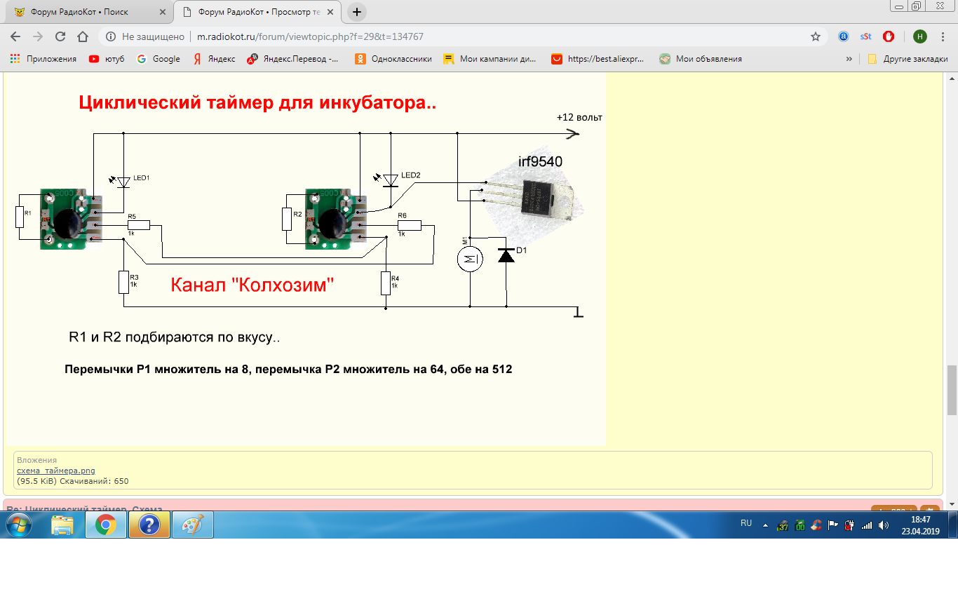

мне бы что нибудь попроще - вот например, только мне кажется это не цикличный таймер
Это действительно не "циклический" таймер, а генератор прерывистого звука.
Вот-
номиналы резистора и конденсатора действительно считаются Т= 1,1 R*C, где R в ОМАХ, С- в ФАРАДАХ, Е получается в секундах.
20 минут это 1200 секунд, 1000 мкФ это 0,001 фарада,
R= T / 1,1 C 1200 / 1,1*0,001 = 1090909.0909090909090909090909091
тогда R получается 1,0909 мегаома, ближайший номинал- 1,1 мегаома, "время" получается 1210 секунд..
Кнопка стоит для "принудительного запуска" - в симуляторе детали "идеальные", поэтому простые симметричные мультивибраторы без "принудительного перекоса" там не запускаются, и эта схема- не исключение.
Вот-

Как я понял - чем проще - тем больше головной боли и работать не будет (лучше даже не начинать). Спасибо что предупредили, а что насчёт схемы с дешёвыми китайскими таймерами скажите?

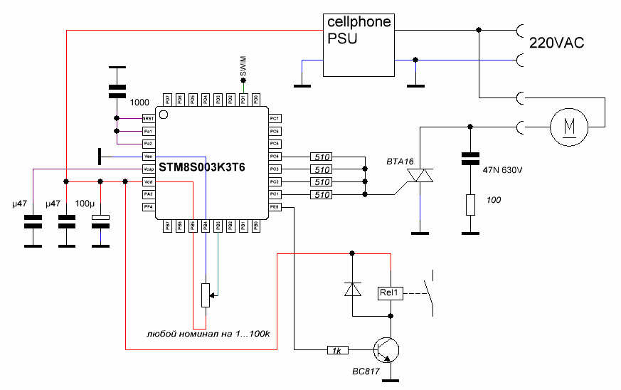

когда то тоже сделал циклический таймер (на STM8S) вместо вышедшего из строя термореле для своего холодильника. потом хотел заменить термостабилизатором с датчиком DS18 (который даже сделал, и с цифровым индикатором) но лезть и менять всё лень поскольку и так приемлемо работает.

когда то тоже сделал циклический таймер (на STM8S) вместо вышедшего из строя термореле для своего холодильника. потом хотел заменить термостабилизатором с датчиком DS18 (который даже сделал, и с цифровым индикатором) но лезть и менять всё лень поскольку и так приемлемо работает.[/uquote]
Пока я в шоке от вашей схемы (потому что не знаю устройства и принцип работы этого микроконтроллера). Нужна ли ему прошивка для этой схемы? Непонятно что делает реле (Rel 1)?
И что такое - SWIM?
Могу предположить - прошивка (память), или драйвер?
Вот что нашёл по этому случаю: https://acdc.foxylab.com/stm8

реле имитирует функции дополнительного контакта штатного термореле информирующего блок индикации холодильника о своём состоянии, можно не ставить.
к выводу SWIM (а также питанию, общему проводу и выводу сброса) подключается программатор (st-link) чтобы залить программу в программную память при программировании микроконтроллера.
алгоритм работы циклического таймера такой.
во первых контроллер всё время определяет в каком положении находится задающий время работы потенциометр (как среднее значение 256 измерений).
четыре раза в секунду контроллер увеличивает значение счётчика пока то не упрётся в значение соответствующее 30 минутам, после чего счётчик обнуляется и подсчёт начинается с начала.
пока число в счётчике не превысит величину равную 30/12 минутам силовой симистор заперт, после этого он открывается если значение счётчика не превышает величину определяемую положением потенциометра (но не меньше 30/6 минут) а когда всё же превышает то симистор запирается и устройство перестаёт реагировать на положение потенциометра (чтобы не допустить повторных включений) до конца получасового цикла.
также задействован сторожевой таймер для предотвращения зависания контроллера.
и даже в таком простом алгоритме имеются ошибки, но практически не мешающие работе - время когда симистор открыт считается за вычетом времени гарантированной паузы из общего времени цикла, но отсчёт времени когда симистор открыт происходит без учёта времени гарантированной паузы - это раз, а вторая - изначально цикл работы был 1 час (но это много, колебания температуры велики) и гарантированная пауза была 5 минут а с уменьшением до половины часа стала 2,5 минуты ).
