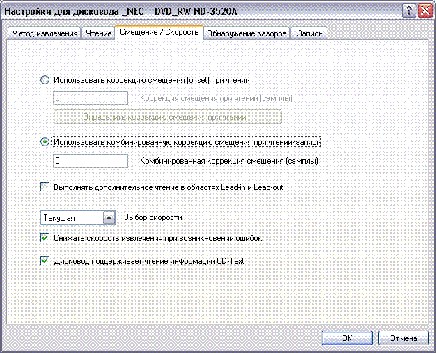

СообщениеДобавлено: Вт фев 27, 2007 12:42:11
Зарегистрирован: Ср янв 10, 2007 17:25:54
Сообщений: 9
Сам в радиоэлектронике плохо разбираюсь но люблю экспериментировать... Вот что я нашел по этой теме http://www.institute-rt.ru/common/statyi.shtml Самому тоже это интересно. А еще интересно если магнитола не умеет показывать названия СД песен можно ли это как ни будь исправить ?

Не возможно, если речь идёт об аудио (не МР3) дисках. На диске просто нет информации о названиии трека. Формат CDDA этого не предполагает.
Чо, правда?
А что тогда такое CD-text?

wracky прав. Но вывод этой информации требует микроконтроллера. Так что в магнитолу встроить это будет проблематично.

2 wracky. Не "чо", а чего. Да правда. Стандарт CDDA был разработан Philips и Sony, и презентован в 1978 г. Был описан в Red Book. Первая редакция стандарта издана в июне 1980г. Впоследствии, стандарт был доработан и получил название Enhanced CD (поддержка данных-фото-видео-интерактивности). Потом много ещё чего было. Но в начальном CDDA ни о каком CD-text речи и быть не могло. Большинство, аудио дисков, покрайней мере 3-4 года назад (когда меня это ещё интересовало) выпускались именно такими. Сейчас, утверждать не возьмусь, но имхо, мало чего изменилось, хотя...

Могу ошибаться, но имхо, ни чего путного не получится, а если и получится, то стоимость будет равна десятку новых магнитол с поддержкой CD-text. Данные записываются не в отдельный файл, а приписываются к каждому треку в виде довеска. Тоесть приводу нужно будет как то обьяснить, что вот от сих, до сих - текст, а вот от сих до сих - звук. Если же он (привод), не понимает каких-то данных, он втупую отказывается их читать. Поэтому он и непроигрывает текст, как часть музыкального трека. Придётся как-то заставить считывать, и при этом не давать ему их воспроизвести, как музыку. Если просто заблокировать поток, на время считывания текста, - вероятнее всего, читать не станет, решит что потерял дорожку, и начнёт её искать. На скриншоте wracky ясно видно, что тут нужна именно аппаратная поддержка формата. Имхо, проще всего, прилепить ещё одну лазерную голову с контроллером, и научить её считывать только текст. Бред...
