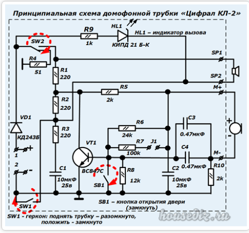

У меня используется трубка с наличием тумблера "Громко/тихо", решил просто, скачал в инете схему, сейчас уже не помню, что то где то обрезал и все отлично, в место тихого звука - тишина. Если интересно, вскрою пациента и сделаю фото.
Если у вас другой вариант, зачем тумблером разрывать линию. Тумблер должен разрывать цепь динамика, а другим контактом подцелять резистор сопротивлением как у динамика, для иммитации целостности линии. Как то так.

не знаю что там у вас задомофон в простых визитах пох если линя о обрыве просто нет КПВ-отбой в цифрале ХЗ ... народ даже 'vekznjhs ставят которы при наборе 3 раза подряд с коротким сбросом откроетсмамдажеесли код не прописан на открытие по коду
насчетпрописать левый врядли это вазможно ка правилоне боле2х деках смежных
тоесть прописапт скажем 1 и 256 кв водном блоке нелзя
но если добавить кой чо авпаратное то таки можно.но кому оно надо...
отключать надоне трубу а динамик в трубе и для болшей точности лучше тумблером на переключение врупающим на его место резистор тогож номинаплу
пртаком вызове миганет дитвот но панель не звонит кстати часть трубок шла стаким галетником там не совсем отключаеся а снижает громкость на 30дб...тоестьеслирядом то слышно но дальще хуйявам
насчет наглых соседей которые вас ка открывашку юзают-забейте не реагируйте на вызоф и все перестанут звонить

По ссылкам есть схемы и в некоторых есть выключатель звука, как раз стоит в линии динамика…

Ну его-то и без схемы втулить не трудно. Прям по 2 проводам :))
 Заголовок сообщения: Re: Домофон
СообщениеДобавлено: Сб ноя 26, 2022 13:46:25
Карма: 15
Рейтинг сообщений: 218
Сообщений: 1472
Откуда: Тюмень
Таки да, но схема напоминает о том, что при отключении динамика в линию подключается резистор – эквивалент сопротивлению динамика, а не просто делать разрыв в линии динамика и всё. :)
