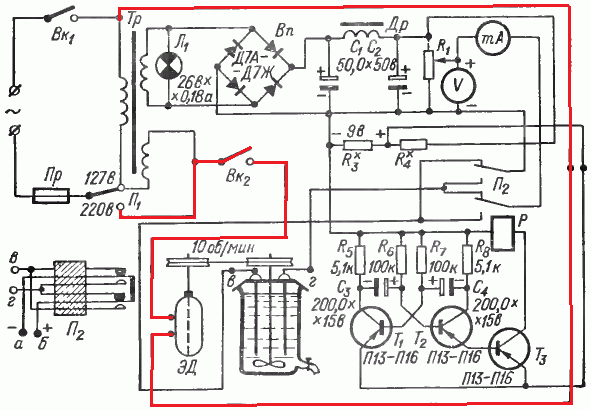

Вот схема с 220 вольт с понижающим трансформатором. Во всех них есть опасность, если засунуть палец в воду во время приготовления раствора?
http://the-mostly.ru/misc/setup_to_make ... water.html
Здесь про 220 вольт не написано:
https://radio-samodel.ru/serebryan_voda.html

piligrim130, а чё там знать, первая схема без гальванической изоляции.
Про батареи смешно, глупый тролль не знает про напряжение, силу тока, ёмкость и арифметику

Если трансформатор исправен, то, сосуд с электродами полностью изолирован от сети, поэтому суйте туда хоть палец, хоть ещё что, кроме химического ожога или мокрого пальца (в зависимости от того, что у вас налито в сосуд) вы больше ничего не получите.. Вы восьмой класс уже окончили? Физика, раздел "Электричество и магнетизм"? Если ДА, то такие вещи уже должны знать.
Ну, и, да- использовать эти схемы можно только в том случае, если детали у вас есть только на них. Этим схемам- первой лет 40~50, а второй- лет 30~40. Сейчас всё делается гораздо проще.
Добавлено after 2 minutes 48 seconds:
А если присмотреться повнимательнее? Гальванической развязки с сетью не имеет только питание моторчика, на электроды поступает напряжение со вторичной обмотки!

Да, действительно, я ошибся. Тогда можно сувать пальцы и прочее.

Может быть ошибся и внутри прибора есть трансформатор гальванической развязки, потому что стоит переключатель для смены полярности между электродами для их самоочистки. Только я не знаю, в какую сторону переключать правильно. Один из электродов очень черный. Они круглые, тонкие и длинные. Прибор ставится на граненый стакан. Оба электрода серебряные, правда не знаю, на какую глубину. Чистота важна.
Это как: "Ну, и, да- использовать эти схемы можно только в том случае, если детали у вас есть только на них. Этим схемам- первой лет 40~50, а второй- лет 30~40. Сейчас всё делается гораздо проще"?
