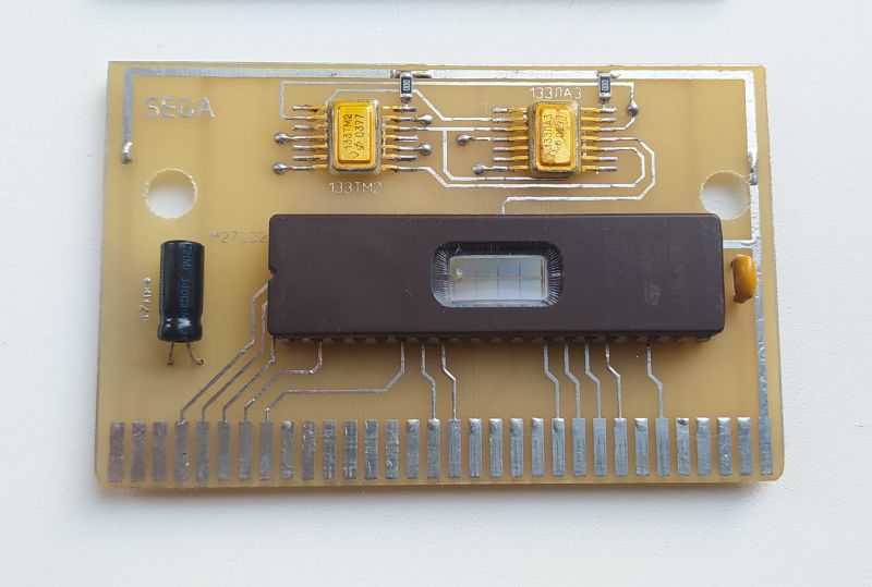

Вообщем план такой:
На руках имеется sega. Игр как таковых для нее у меня нет. Рассматривал конечно вариант купить картридж, но мы же радиолюбители не ищем легких путей :beer:. И нужна помощь. В данном деле я мягко сказать новичок, поэтому если несложно подскажите микросхему ROM(что бы с cегой не конфликтовал), и схему программатора\программатор. Спасибо.

Программаторов для 322 достаточно много, по сути столько же, сколько для программаторов с разъёмом под 42ножечные ПЗУ. Например,
http://www.ezoflash.com/ezoflash4v5/ezo ... ics_ru.htm - схема самого программатора(EZoFlash)
http://www.ezoflash.com/adapters/dip42a1/schematic.htm - переходник под 42ножечные.

В архиве платы картриджей для Сеги под одну и 2-4 игры с переключением по ресету. Ещё вложил програмку для склейки ромов для многоигровок.
ПЗУ M27c322 4 мегабайта соответственно для двух игровки надо брать игры по 2 мегабайта а для четырёх по одному.
Если игра меньше мегабайта то в шестнадцатиричном редакторе добавить нули до нужного объёма.
Платы картриджей SEGA.rar [243.63 KiB]

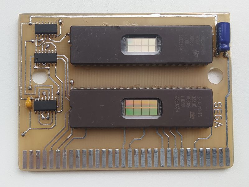

Картридж для Сеги на двух пзу. Можно записать 2 игры до 4 мегабайт или 4 по 2 мегабайта.
SEGA 2ПЗУ.rar [12.98 KiB]

Для Сеги эти ПЗУ не подойдут мало памяти 64 и 32Кб. Если только для Денди http://radiokot.ru/forum/viewtopic.php?f=2&t=5742&start=40

Легче использовать с МК карту памяти.
Информации по приставкам в интернете полно. Например скачайте книгу Королёв А. Г. Игровые приставки.
Я только развёл плату и прикрутил микруху для переключения игр сбросом.

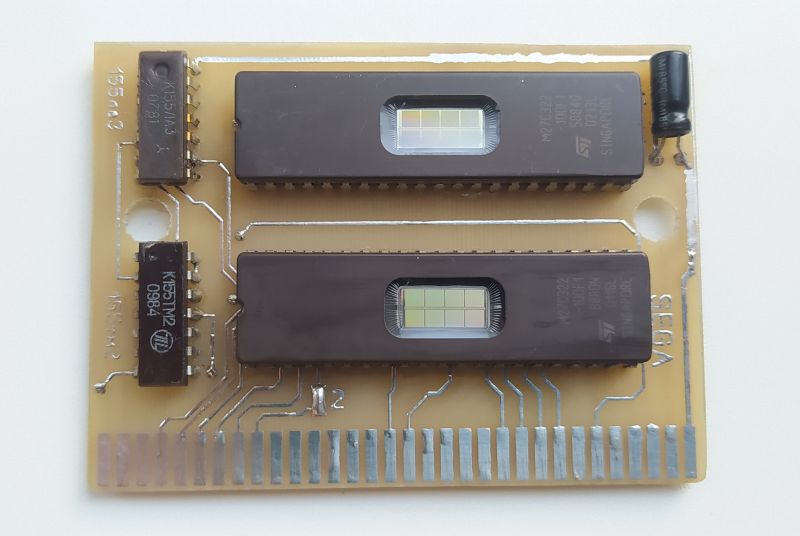

Картридж для сеги с двумя пзу на 2 или 4 игры. Первой стартует игра записанная в верхнее пзу. Плата что выкладывал несколькими постами ранее не рабочая. В портативной сеге DVtech discovery на которой я проверял она работала а как оказалось в обычной сеге нет. Эту версию платы проверил везде работает. И картридж трёхигровка, первыми на пзу записываем игры по мегабайту, двухмегабайтную последней.
сега платы картриджей.rar [19.23 KiB]

Картридж два ПЗУ 8 игр. И двухигровка, одна из них с сохранениями. (Соник 3)
сега с сохранением.rar [28.88 KiB]
