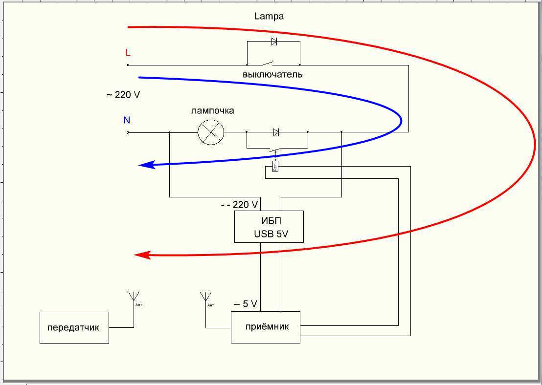

а давайте придумаем схему радиовыключателя... для дома...
:tea:

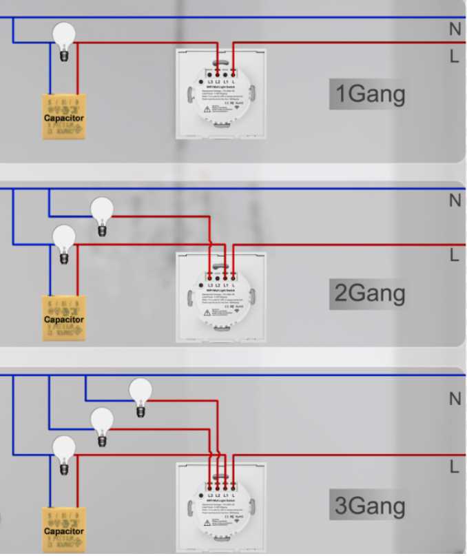

допустим есть радиовыключатель...
Screenshot_3.jpg [28.58 KiB]
проблема в том что для радиовыключателя требуется отдельное питание... т.е. на выключатель надо тащить фазу и ноль...

поэтому некоторые производители предлагают питать выключатель через лампочку...
но это хорошо работает только с лампочками накаливания...
а сейчас у всех светодиодные лампочки)) которые будут мигать если питать выключатель последовательно лампочке...
поэтому некоторые производители выключателей советуют ставить параллельно светодиодной лампочке обычный конденсатор...
Screenshot_4.jpg [34.72 KiB]
но мне такая схема не нравится...
должны быть другие варианты... надо подумать))

задача: запихнуть радиореле в лампочку... и придумать схему независимого управления с помощью выключателя и радиореле...
задачка на логику))
:tea:
Добавлено after 9 minutes 23 seconds:
схема.jpg [14.8 KiB]

не хочу аккумуляторы и конденсаторы...
есть идея интересней))
схема.jpg [38.7 KiB]
:tea:

диодики надо маленькие... лампочка всего 10 Ватт... ну максимум 15 Ватт...
ток максимум 15 ватт / 220 вольт = 70 mA.
рассмотрим принцип работы подробнее...
:roll:
1. когда выключатель выключен, лампочка не горит... работает только радиореле...
схема_0.jpg [35.15 KiB]
2. когда выключатель включен, лампочка горит... и работает радиореле...
схема_1.jpg [39.35 KiB]
3. когда радиореле включено, лампочка горит... и работает радиореле...
схема_2.jpg [39.38 KiB]
получилось простое независимое управление лампочкой через выключатель и радиореле... с помощью простого диодного коммутатора))
:tea:

теперь другая проблема...
:roll:
-если включен выключатель и лампочка горит, то её нельзя выключить с помощью радиореле...
-если включено радиореле и лампочка горит, то её нельзя выключить с помощью выключателя...
думаем...
:roll:

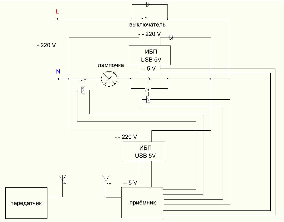

схема два реле.jpg [30.36 KiB]
получилось простое радиореле с двумя реле))
:tea:
для этого надо сообщать радиореле что мы хотим выключить лампочку...
для этого ставим второй импульсный блок питания который будет сообщать радиореле положение выключателя...
схема полная.jpg [41.7 KiB]
:tea:
замечательно))
теперь можно:
-можно включать / выключать лампочку выключателем.
-можно включать / выключать лампочку по радио.
всё как в заводском выключателе.
:tea:

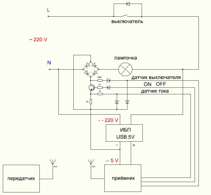

Добавлено after 8 minutes 34 seconds:
6.
что-то мне не очень нравится выключатель на реле... он будет громко работать)) клац... клац... и ресурс реле ограничен...
поэтому сделаем всё на транзисторе.
радио выключатель _2.jpg [34.75 KiB]
:tea:
единственная сложность в этой схеме - датчик выключателя.
приёмник должен знать в каком положении находится выключатель...
:roll:
других проблем в этой схеме не вижу))
радио выключатель _2.rar [3.2 KiB]
