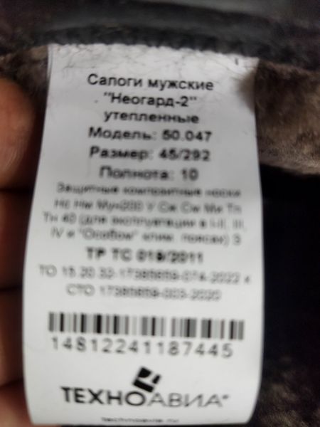

Ко мне обратился товарищ с проблемой статического электричества. При печатании на принтере этикеток для обуви, этикетки электролизуются и начинают прилипать друг к другу и частям принтера, как можно сделать антистатический ионизатор?

есть ли на принтере токо-проводящия щетка через которою проходят этикетки ? она должна быть не лысая и соединена с общим проводом - заземлена

На принтере нет токопроводящей щетки, поищу может есть где в продаже. Спасибо за подсказку

Этикетки они же с защитным покрытием, не пофиг ли липнуn или нет ?
Или это как касса где сразу с липкой стороной вылезают ? Тогда и клеить сразу по одной.
Или это А4 как в пятёрке с жёлтыми ценниками.
Что за принтер так и осталось тайной.

Такие этикетки

Что-то в начале 90-х делали такое для производства. Источник высокого напряжения на 20--50 киловольт, через многомегомный резистор к щётке с графитированным ворсом, она трётся по рулону ПЭТ плёнки что разматывается перед упаковщиком. Без этого там искры народ от станка откидывали :) .

Вообщето, ионизатор воздуха этот самый воздух сушит, так что процесс электризации только улучшает.
Судя по плохому снимку, это все же термопечать или струйная. В этих принтерах щетки не ставились, там нет высокого напряжения.
Щетки ставились в лазерники, там есть высокое напряжение на короне.
А вот то, что там синтетики полно вокруг, это наверняка. Надо просто правильно оборудовать рабочее место и проводить регулярную антистатическую обработку.

Это снятие заряда относительно станины У него проблема не с печатью а размоткой электризующегося материала с рулона или ещё откуда... Тут надо снимать избыточный заряд...

принтер сканер ... не важно при движении матерьяла он заряжается и на выходе начинает летать или прилипать.Стояли сканер поточные по 500 листов в минуту :))) так веером на выходе дисты разлетались . прикрутил в выходной лоток щетку токопроводящию от принтера и все стало нормально
