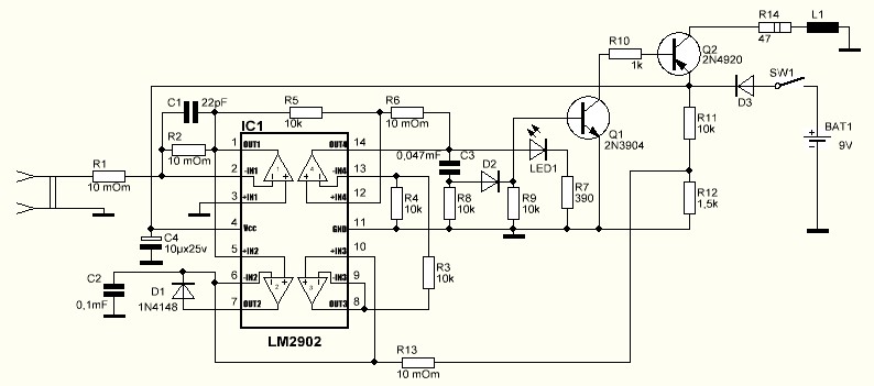

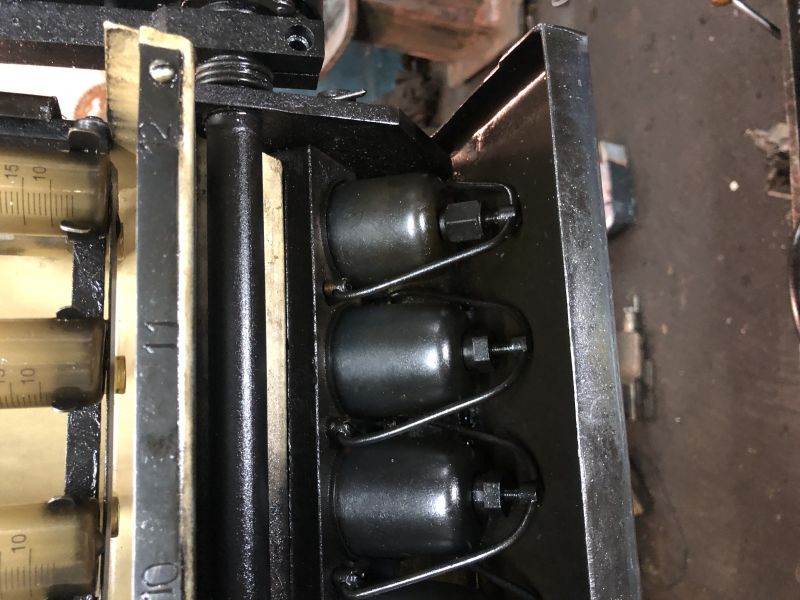

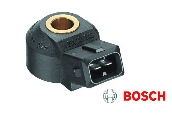

Здравствуйте. Есть мысль сделать стробоскоп на стенд для ремонта тнвд на основе датчика детонации фото 1. Топливо впрыскивается в стакан на котором будет перекреплен датчик детонации фото 2 и в момент впрыска должен сработать стробоскоп. В момент вспышки стробоскопа отмечается на градуированном диске с помощью перемещаемой стрелки фото 3. Далее переключаем на другой датчик и момент впрыска смотрим на диске. Кто может подсказать с схемой. Я как понимаю за основу можно взять усилитель сигнала для пьезодатчика и автомобильный стробоскоп. На стенде будет 12 датчиков

Датчики детонации, по мне, неплохое решение. Конечно, при соответствующем формирователе. Можно определять не только момент, но и длительность впрыска. От стробоскопа уже давно отказались. Сигнал с дополнительного датчика ВМТ и выбираемый переключателем сигнал впрыска подаются на электронный блок измерения. Ну а мензурки производительности секций остаются.

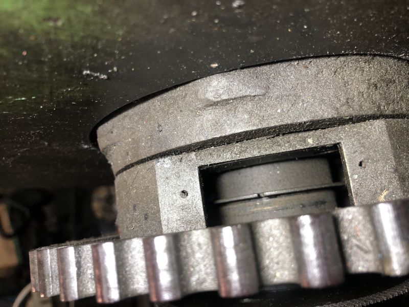

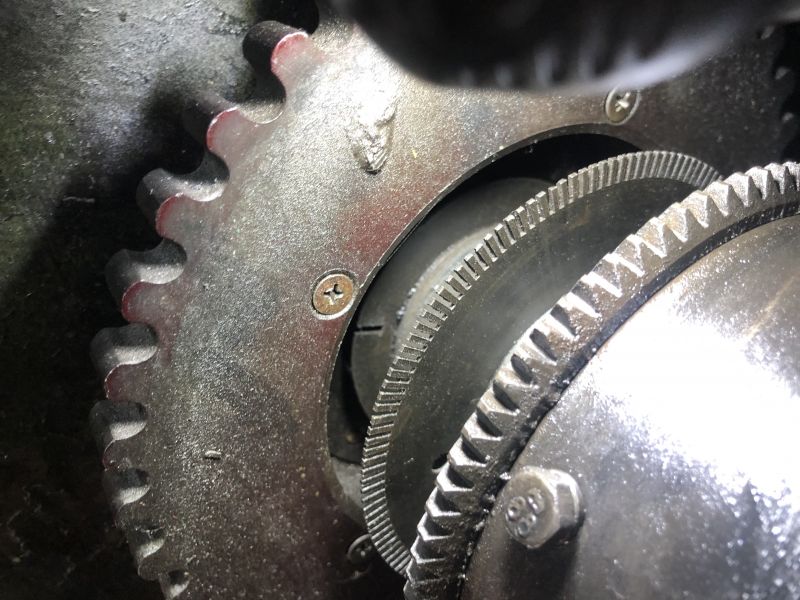

Здравствуйте.И так взбодрим тему. Прошло много лет а решение так и не сделал. Задача поменялась. На стенде, на валу стоит диск с прорезью и датчик ( установлю какой скажете раньше стоял какой то оптический датчик ). Задача такая - нужена схема стробоскопа сигнал который будет брать с оптического датчика с регулировкой задержки. Или приставка к простому автомобильному стробоскопу.

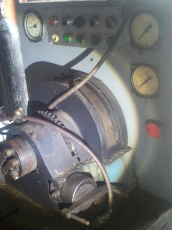

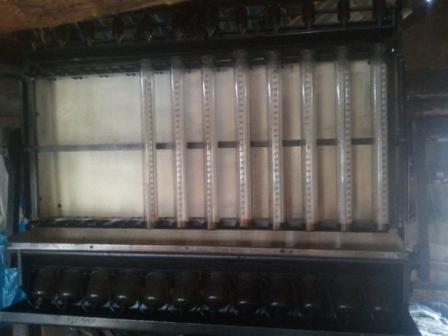

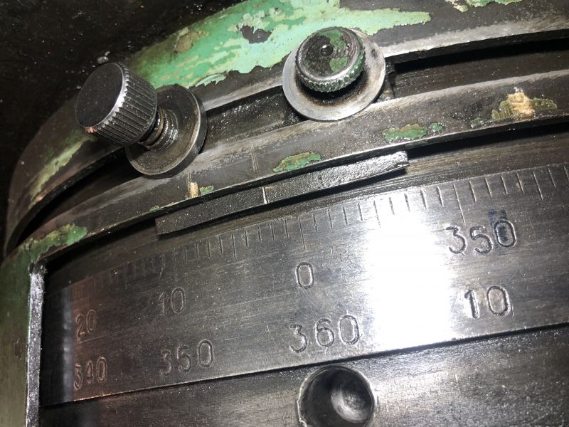

Стенд для регулировки тнвд ки15711. Родной стробоскоп утерян и найти его не реально. Принцип проверки углов тнвд на стенде такой. На приводном валу жестко стоит диск с прорезью и маховик с отмеченными градусами от 0 до 360.. Датчик может вращаться вокруг диска тем самым меняя момент срабатывания стробоскопа. Форсунки производят впрыск в стеклянные стаканы.Например ставим обороты стенда 500. Включаем стробоскоп и вращая датчик относительно диска в первой форсунке за счет вспышки ловим момент, когда в стакане из распылителя начинает вылетать струя топлива. Её видно за счет вспышки. Можно поймать момент начала подачи. И переносим вспышку на градуированный диск. На нем отмечаем стрелочкой граду. Например 0. Далее вращая датчик переходим на следующей стакан. И добиваемся такого же впрыска как и в первом стакане. И смотрим на градусы. Там должно быть 90. Если нет то корректируем. Короче прорезь вспышка и все наверно даже задержки и не надо. Изображение. Изображение Изображение [url=https://img.radiokot.ru/files/102130/medium/3p1i3he78Изображение[/url] [url=https://img.radioИзображение[/url] Изображение
Обычный автомобильный не годится? есть и бесконтактные, есть сейчас и на светодиодах...
Документация и электросхемы вроде же есть от стенда?
это не про такой? https://cxemi.ru/forum/12-13404-1
самоделку к стенду пристраивали

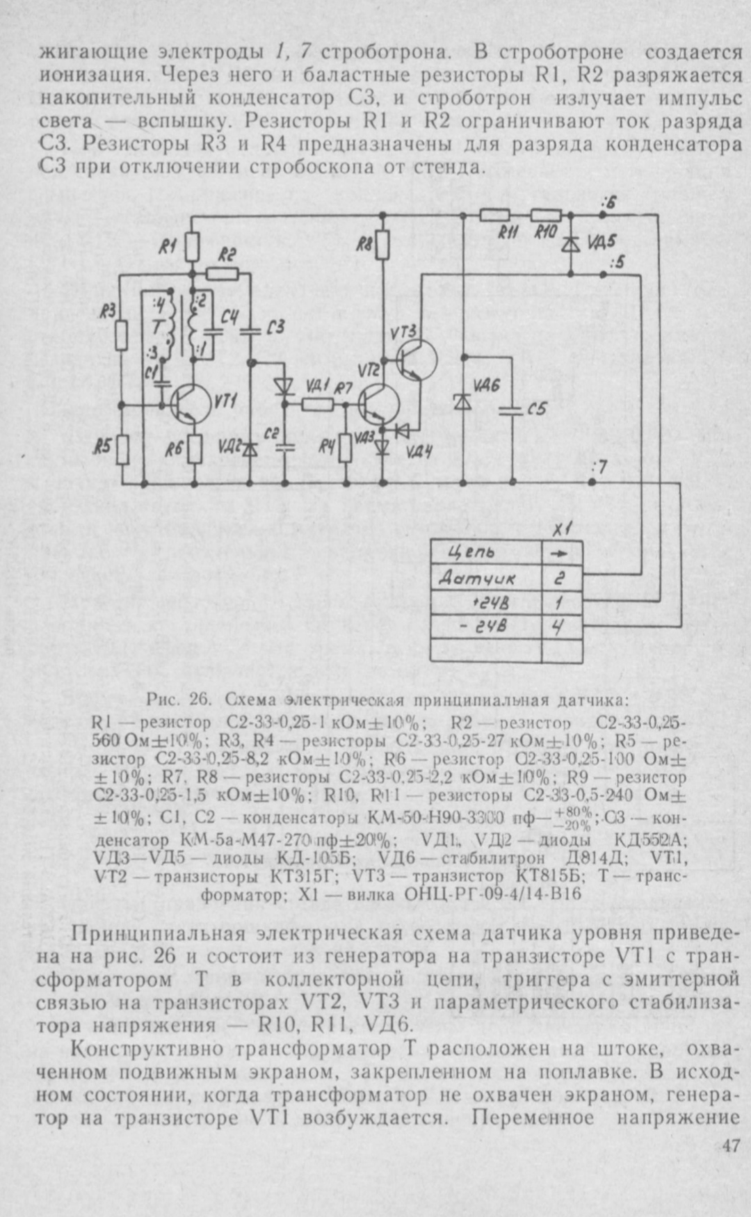

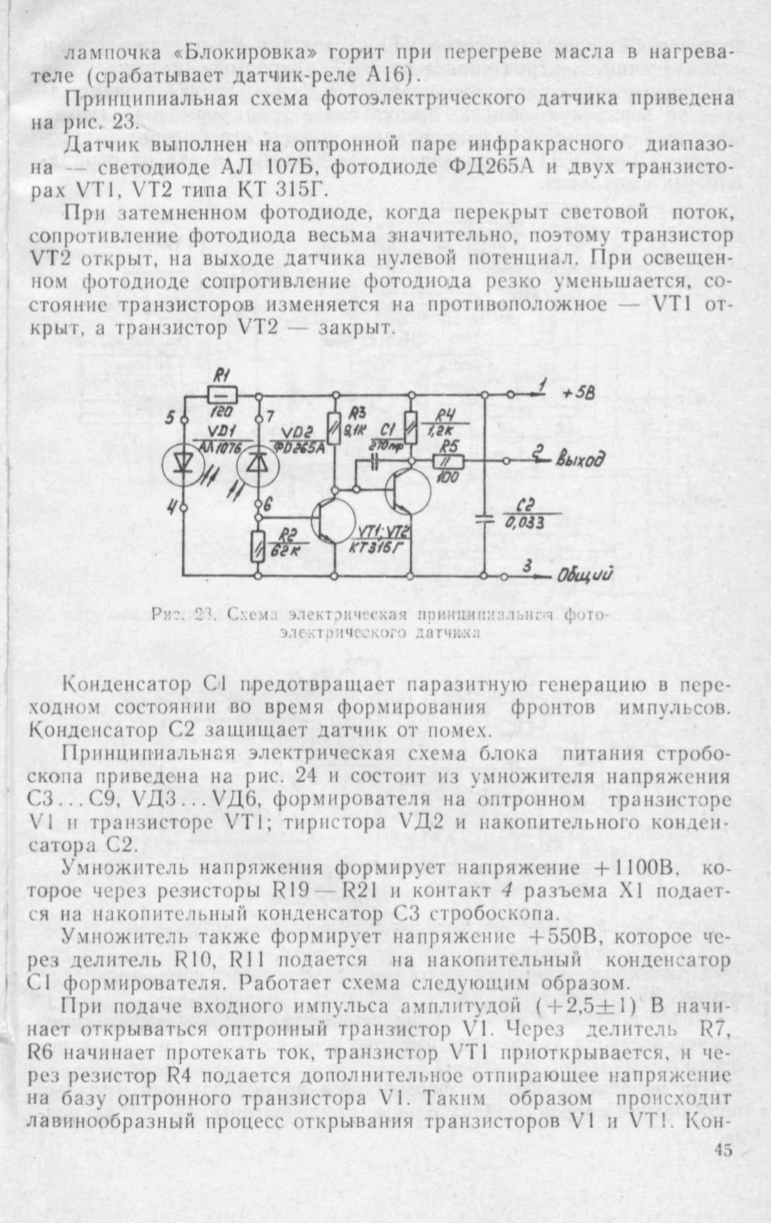

Руководство по эксплуатации стендов КИ-15711М-01-ГОСНИТИ, КИ-15716М-ГОСНИТИ, КИ-15736-ГОСНИТИ для испытания дизельной топливной аппаратуры
Москва : ГОСНИТИ, 1991
https://rusneb.ru/catalog/000200_000018_rc_193888/
