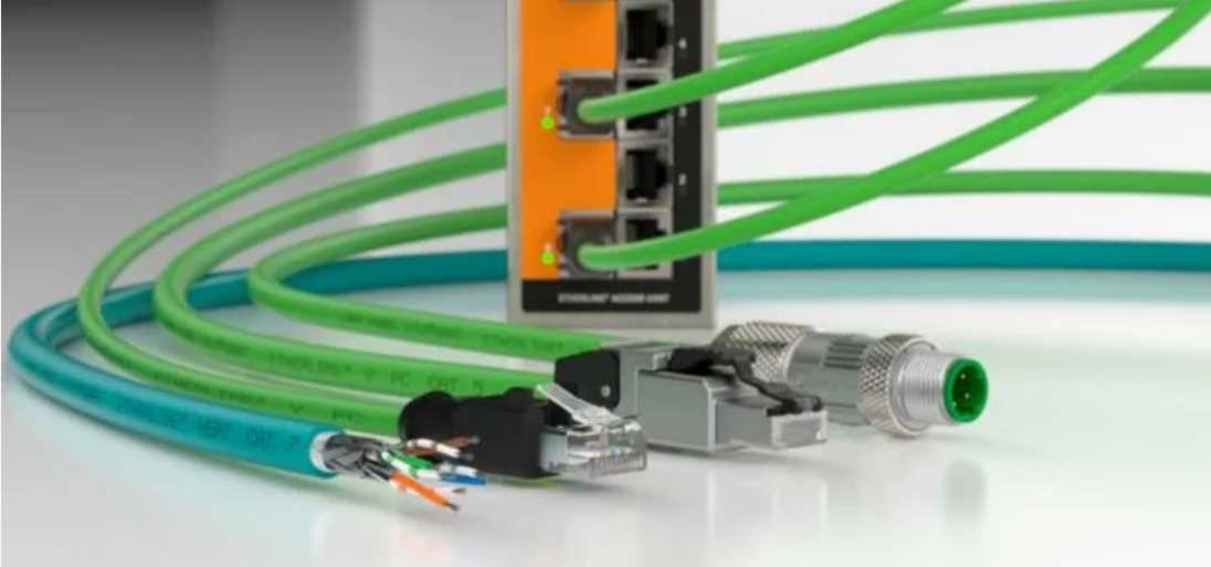

ejsanyo писал(а):
А как вы живёте с таким разъёмами, поделитесь опытом?
нормально живем)) у нас не ломаются.
:tea:
а для тех у кого ломаются... есть промышленный Ethernet.
разъёмы всякие разные...
самые надежные круглые... железные... вставил и закрутил))
используются на Атомных Электростанциях ))
потому что они не ломаются.
от слова совсем.
:tea:
Screenshot_3.jpg [32.53 KiB]
Screenshot_2.jpg [32.77 KiB]
Screenshot_1.jpg [32.75 KiB]

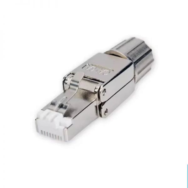

Встретилось тут на Али: https://aliexpress.ru/item/1005009280246061.html
Неужели не кетайский фейк, а настоящая пружинная защёлка?! :shock:
