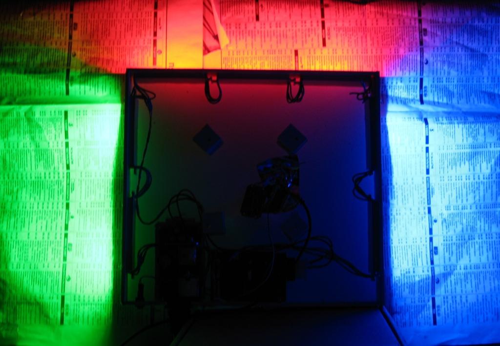

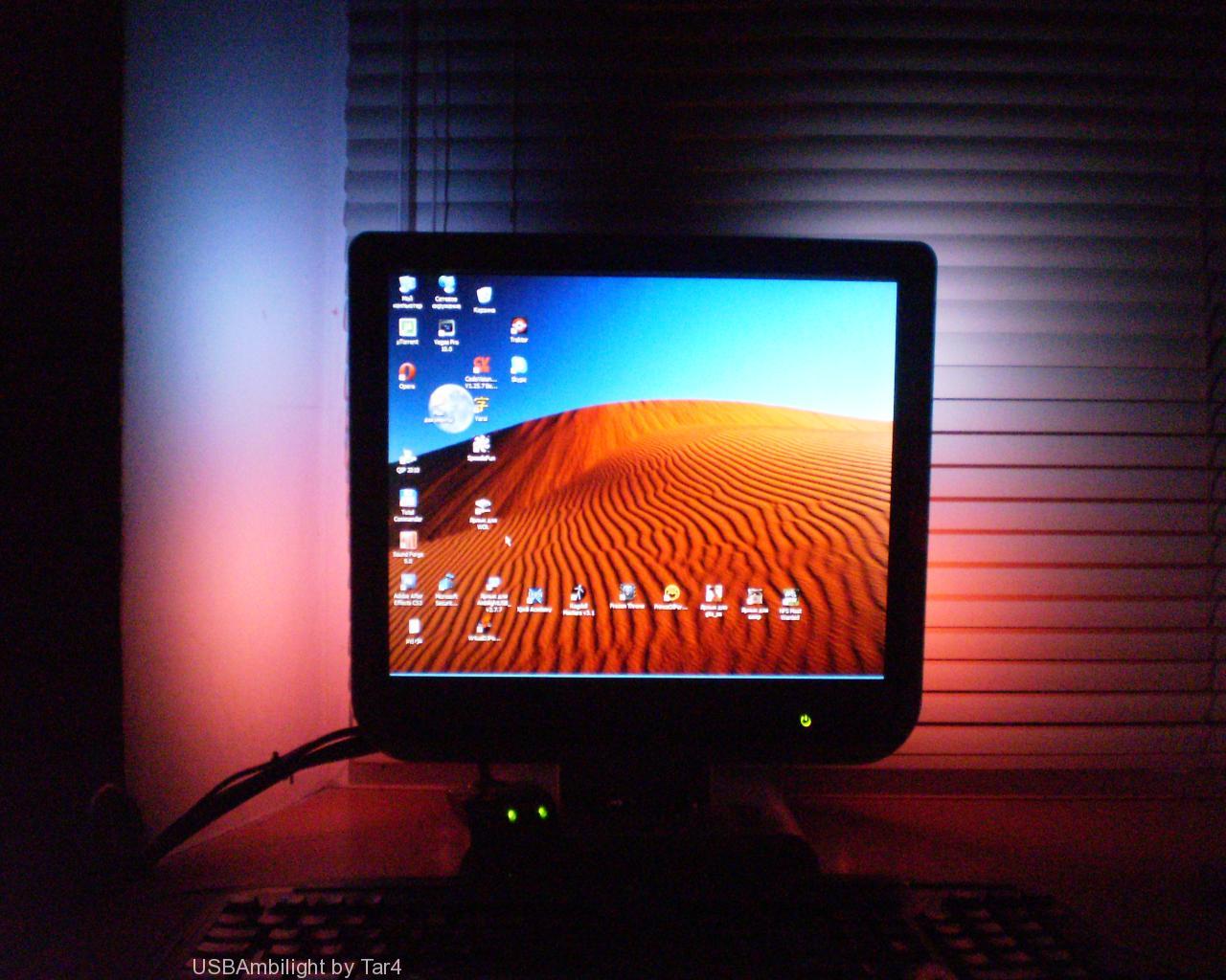

Долго собирался,ну вот собрался и я в свою очередь написать маленький фото-видео отчерк про Ambilight. Не мало было написано про этот чудненький девайс,но мало кто отважился повторить его.Сразу хочу сказать что автор НЕ я !!!Сайт автора не работает,есть только ссылка на форум ,где автор подробно описывал работу сего девайса. Я-же выложу здесь те-же материаль что и там,но добавлю от себя результаты.......... :music: :))
Комментарий к файлу: расположение кластеров
3.jpg [77.97 KiB]
Комментарий к файлу: вот так мои кластеры выглядят ,использовал преобразователь USB-COM PL2303-HX

Комментарий к файлу: вот так светят
6.jpg [96.52 KiB]
Комментарий к файлу: то-же
7.jpg [82.16 KiB]

Судя по видео не совсем нормалек. У Ambilight от Philips цвет подсветки соответствует преобладающему цвету на экране, а у вас даже при явном преобладании белого цвета я белой подсветки так и не увидел, только разноцветные пятна, которые никак не сочетаются с изображением.

Кстати внимание там есть несоответствие в плате и схеме, ножки 5 и 8 МК должны быть соединены.
Собрал по собственной печатке... после часа мучений с USB конектится, а светодиоды не светятся :dont_know: Да, самое главное - МК тёплый (до 40гр), значит ли это, что я спалил ему некоторые порты?
0_Schema_v2.1.2.png [33.76 KiB]
 Заголовок сообщения: Re: А-ля Philips Ambillight
СообщениеДобавлено: Сб дек 25, 2010 01:34:39
Зарегистрирован: Ср авг 27, 2008 10:13:19
Сообщений: 524
Откуда: Украина, Харьков
Заработало!!! коротило 2 контакта )
