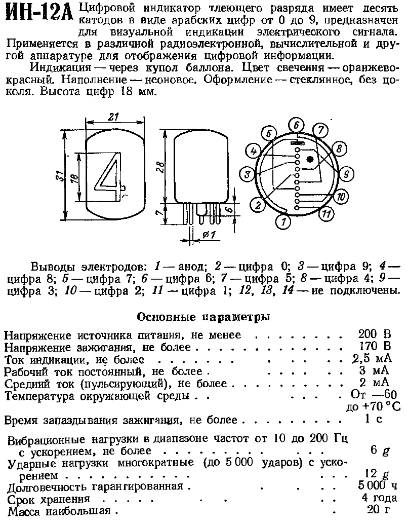

А ни у кого нету случайно нормальных паспортных данных на ИН-12?

СообщениеДобавлено: Ср апр 18, 2007 12:05:52
Рейтинг сообщений: 6
Зарегистрирован: Вт июл 11, 2006 12:39:16
Сообщений: 182
Доки на ИН-12
Комментарий к файлу: Доки на ИН-12
in12.gif [54.48 KiB]
СообщениеДобавлено: Ср апр 18, 2007 16:41:31
Карма: 27
Рейтинг сообщений: 58
Сообщений: 4517
Откуда: Санкт - Петербург
Медали: 3
Получил миской по аватаре (1) Мявтор 2-й степени (1) Мявтор 3-й степени (1)
О, спасибо!
А чем от него отличается ИН-12Б?
У "Б" всего 12 выводов и есть точка, правильно я понимаю?

Да, у Б есть точка. У точки другой ток!
Комментарий к файлу: ИН-12Б
in12b.gif [34.88 KiB]

О! Спасибо большое!
Вот поэтому я и хотел ставить свой резистор на каждый электрод, а не один общий на анод. :idea:

Так может быть, просто поставить ОДИН дополнительный резистор в цепь точки? Экономия резисторов и места на плате, однако :))

Вообще проблема из пальца высосана. Ведь на цифры подключается дешифратор К155ИД1 и у него НЕТ выхода на точку. Значит тебе придется все равно отдельный ключ на нее вешать. А в цепи ключа обязательно хоть какое то сопротивление поставить нужно. Вобщем вопрос какой то странный.

Ну вот в цепь ключа дополнительное сопротивление и повешу...
