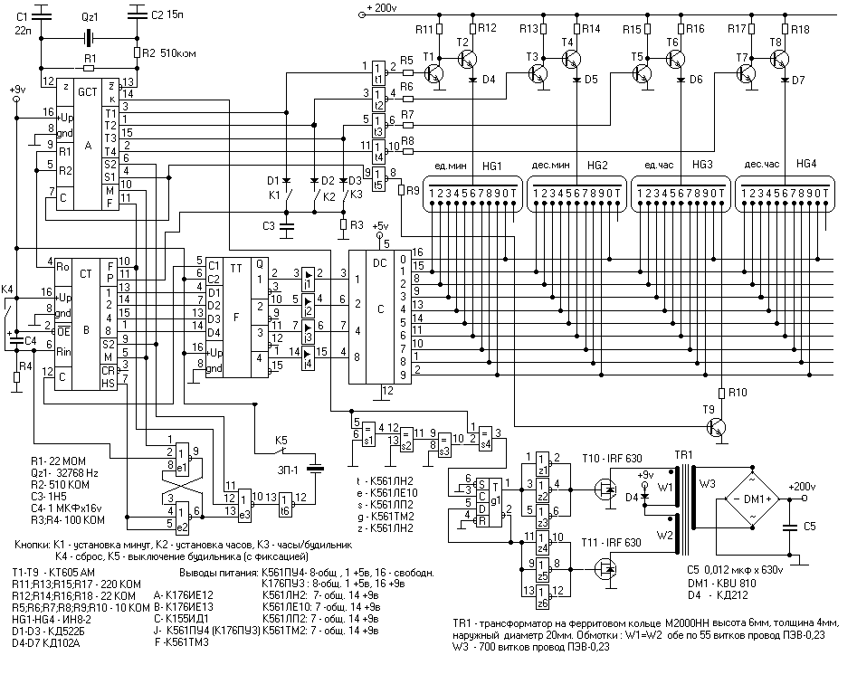

2 leks:
Если сеть действительно от 180 до 250 частенько прыгает - яркость индикаторов сильно меняться будет: стабилизация нужна по любому. Лучше – по току. .... хотя это уже не принципиально
Про печатную: есть запас чтоб место чуть-чуть сэкономить; 2,5мм между шинами 200в и 5в - рискованно для последней, в остальном – красиво

СПАСИБО, по шинам 5 и 200 вольт замечание учел, в окончательном варианте сделаю расстояние побольше.

leks писал(а):
Спасибо всем за советы. Понял, что варианты есть :)) Буду решать с трансформатором, а уж от него танцевать как от печки - будут лишние обмотки, сделаю все раздельно.
А 200 вольт стабилизировать? При условии, что сеть "скачет" в широких пределах. Порой бывает 180, иногда до 250 доходит!
На счет 200 вольт. Сами часы можно использовать для получения 200 вольт. Достаточно добавить 2 корпуса, два транзистора, маленький транс на ферритовом кольце и 200в (стабилизированные) у тебя в кармане.
При изменении напряжения ИН-ки светят практически одинаково. Пробывал менять напряжение от 180в до 140в. Меняется четкость цифры и чуть-чуть ее яркость. Кстати ИН-ки гораздо экономичнее чем ИВ-ки.
Если нужна дополненая схема часов с преобразователем на 200 вольт, то сваяю.

leks писал(а):
Rokl, искуситель, ваяй :)), чертовски интересно
Как обещал, дополненая преобразователем схема часов. Преобразователь работает нормально, ток потребления 35 - 40 ма. Диод D4 (КД212А) лучше взять какой-нибудь диод Шотки с прямым током 1 ампер, выдрать из какого-нибудь старого БП от компа.

leks писал(а):
Rokl, спасибо.
Кольцо для трансформатора так обозначается R10x6x4? Блин, в Чипе нет. Поищу на Митинском.
Порядок намотки какой? Какую обмотку первой?
Что-то смущает меня цифра "700 витков". А столько влезет на такой маленький сердечник?
Про трансформатор: Феррит М2000НН внешний диаметр 20мм, внутренний 12мм. Если боишься, что не влезет, возьми больше диаметр кольца, главное, что б площадь сечения феррита не уменьшилась, иначе количество витков изменится. У меня влезло 700 витков практически до заполнения. В принципе витков 600 влезет(будет вольт 170), а там сколько влезет до заполнения. ИНки будут гарантировано гореть. У меня начинали гореть с 500 витков, но слабовато. Сначала, как следует, закругляешь, обтачивая наждачной бумагой (нулевкой) все углы внутри и снаружи у ферритового кольца (чтоб лак на проводе не ободрался), затем мотаешь W1 - 55 витков, делаешь петлю для среднего вывода и еще мотаешь в туже сторону 55 витков. Это будет обмотка W2. Потом с помощью ПВХ изоляции хорошенько изолируешь обмотки, а на выводы надеваешь тонкие кембрики(сначала кембрики, потом изолируешь)). Далее мотаешь W3- 700 витков тоже с кембриками на выводах и тоже после по возможности изолируешь.

Rokl, а если анодное не от стаба, а от обычного выпрямителя, то насколько важно сглаживать пульсации? Попробую другими словами: вторичная обмотка силового трансформатора, далее диодный мост, далее электролит. Вот этот электролит какого минимального номинала может быть? Дело не в стоимости конденсатора, а в желании минимизировать размеры. Или можно обойтись и без диодного моста, одним диодом?
P.S. Ферритовые кольца 2000НН или 3000НМ 20х12х6 какое подойдет? Или, бОльшего размера, но 2000НМ 27х16х8
Что то я вопроса не понял. Если ты будешь мотать транс силовой с обмоткой на 200в, то зачем феррит покупать? Если будешь ферритовый транс мотать, так причем тут силовой транс?...чет не понял.
Вообще то у тебя ИНки будут мЫргать по очереди с частотой 128 Гц, так что ни какая пульсация на этом мЫргающем в четыре лампы фоне заметна не будет (ну, если не приглядываться в упор))))Если уменьшать размеры, то выкидывай мост ДМ1, ставь один диод (КД213А) и конденсатор НЕэлектролит в пределах 0,012мкф - 0,1мкф что-нибудь типа К71-7 ну, или что найдешь вольт на 300 - 630 (с запасом)).Феррит 2000НН 20х12х6 подойдет (у меня вроде такое было). Да в принципе любой из перечисленных подойдет, только витки придется пересчитывать и подбирать заново.

Прошу прощения за косноязычие :?
Силовой транс ТАН - это один вариант, именно про него я и спрашивал, нужно ли сглаживать пульсации. ТАН нашел "в тумбочке", сперва задействую его.
Феррит - это другой вариант. Можно сказать, следующий этап. Нашел разные сердечники, решил уточнить.
Спасибо!
