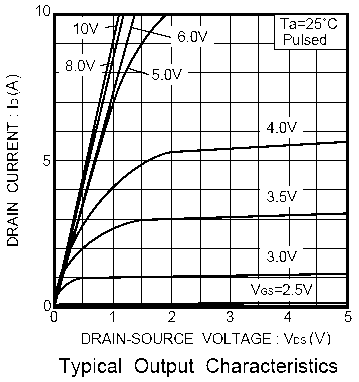

Экспериментирую с преобразователем в 200в по схеме Rokl
http://www.radiokot.ru/forum/download.php?id=1393
Если я транс намотал на Ш-образном феррите от компового БП. (такие маленькие трансформаторчеги). Зазор надо делать или нет? В работе он не греицо, но т.к. склеен пока соплями, я не пойму есть там какой зазор или нет. Перед окончательной сборкой хочу сделать все как надо. Первички я намотал по 70 витков 0,15, вторички около 1000-1500 (сам точно не знаю) :))) 0,08. Пока на выходе 140вольт, но даже этого хватает для нормального свечения.
Для чего нужен диод D4?
Еще вся эта байда питаицо от 5 вольт. Я пока заместо IRF630 поставил КТ819. Если я заменю их на IRFки, будут ли они открывацо от 5 вольт ТТЛ. А вобще я хотел бы поставить другие мосфеты, у меня есть по 2 штуки в одном SO-8 корпусе. Как там по даташиту определить будут они открывацо или нет. По току нагрузки все подходят. И вообще научите пользовацо мосфетами :)).

Схема преобразователя Rokl не лишена недостатков, поэтому на мой взгляд, годится только для экспериментов (большое число витков, много микросхем, нет ОС).
Диод D4 нужен, для того, чтоб в источник питания не возвращалась ЭДС трансформатора. Только до диода следует обязательно поставить электролит 100-400мкф и керамику, чтоб этой ЭДС было куда деваться :)) .
Зазор в вашем варианте не нужен. Зазор используется для таких схем:
http://ru.wikipedia.org/wiki/Обратноходовый_преобразователь
Посмотрите еще тут: http://www.powerdesigners.com/InfoWeb/d ... erter.shtm Начиная с главы 4. Isolated DC-DC Converters
Поставьте лучше полевые транзюки, у них ток затвора маленький, ими легче управлять. Основными преимуществами полевых транзисторов перед биполярными является высокое входное сопротивление, малые шумы, отсутствие остаточного напряжения между истоком и стоком открытого транзистора, малые нелинейные искажения. По поводу примения МДП транзюков посмотрите эту или подобную книжку:
большое число витков - для меня не критично
много микросхем - от схемы я взял тока ключи и далее по схеме, а импульсы управления пока идут от контроллера (на макетке) и я специально прогу написал. Пробую разную частоту и комбинацию импульсов.
нет ОС - согласен, но есть отмазка. Яркость индикаторов почти не зависит от питающего напряжения (где-то от 160 до 200 вольт). Поэтому оно может плавать в большом диапазоне, а заметно почти не будет. И к тому же большой плюс - простота схемы.
Теперь вопросы:
Это вот так - как я красным нарисовал? :oops:
Какая частота импульсов оптимальна для данной схемы?
какая последовательность чередования импульсов оптимальна (A, B или C).
У меня во время опытов выходное напряжение менялось в зависимости от этих параметров от 140 до 200 вольт. А ток потребления от 5 вольт от 390mA (при последовательности импульсов A) до 80mA (при последовательности B), но тогда малО выходное напряжение.
Хочецо подобрать самый экономичный и оптимальный вариант.
v000va писал(а):
Поставьте лучше полевые транзюки, у них ток затвора маленький, ими легче управлять. Основными преимуществами полевых транзисторов перед биполярными ....
Ну так я и хочу их поставить, но в них не шарю. Потому и спросил как определить по даташиту будет тот или иной тип открывацо от ТТЛ уровня или нет. У меня же все питание 5 вольт. Вот ща попробовал - в одном плече заместо кт819 впаял IRF640. На глаз работает точно также.

Да, конденсатор вы нарисовали правильно. По поводу оптимальной частоты импульсов, сказать нельзя. Трансформатор, как и любую схему нужно расчитывать на определенную частоту, число витков. С частотой вам прийдется самому экспериментировать, если считать не охота. По поводу тока: на низкой частоте у вас сердечник может насыщаться при заданном числе витков первички и при этом его магнитные свойства теряются, и ток потребления возрастает. На высокой частоте сердечник может не достаточно намагнититься и не сможет передать во вторичную обмотку достаточную ЭДС. Как видите трансформаторы дело тонкое :)) и с частотой и витками нужно играться :))
Для вашей схемы оптимальна комбинация импульсов А, без паузы в нуле, т.к. на выходе будет меньше гармоник.
По поводу транзюков, смотрите выходную характеристику при заданном Uзи. Ваши транзюки (irf640) от 5 вольтработать будут.
Обратитесь к этой книге, в ней много полезного, в т.ч. и примеры расчета.
Да посчитать тоже можно было бы, если б формулы знать :))). А я в этой области не рублю. Да к тому же наверно параметры сердечника знать надо. А я их тоже не знаю.
Я собственно паузы вставлял чтоб потребляемый ток уменьшить. А то вариант А самый прожорливый. Хотелось бы до 100 mA уложиться. Да и 100 mA я вообще-то тоже считаю много. Может есть смысл последовательно с диодом D4 еще резистор включить Ом эдак на 5-10?
irf640 я взял только для теста, что первое под руку попалось. Реально я буду ставить 2 в одном корпусе SO-8. Пока нарыл у себя MMDF1N05 и RDS035L03.
Типа вот эту характеристику смотреть? И как поней понять будет работать или нет? :oops:
При Vgs=5 V график уходит куда-то вверх. И что сие значит если Vds=5V?

100мА выходит многовато, при токе-то индикаторов 10-20мА :)) КПД низкий :o
По поводу характеристики. Выходной ток стока транзистора зависит от напряжения сток-исток. Из характеристики видно, что при напряжении затвора 4В ток больше 5А вы через него не пропустите, а то место где характеристика загибается вправо - насыщение транзистора. Посмотрите, если при 2,5В на затворе транзистор уже насыщается при токе менее 1А, то при 5В и подавно откроется. У вас же токи менее 1А.

В догонку, посмотрите и поиграйтесь вот этими графиками, там все красиво и наглядно сделано. Вы меняее напряжение и видите, как меняется проводимость транзистора.
http://jas.eng.buffalo.edu/education/mo ... mos_2.html

Ща поставил мосфеты RDS035L03 - работает нормально, корпус вообще холодный. Но потребление в самом худшем случае 410mA :shock: (с биполярными было 390). Но при этом самое большое выходное напряжение. Будем дальше эксперементировать. :)))
