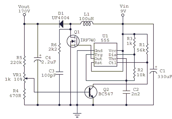

А что если в качестве умножителя вот эту схемку использовать? http://radiokot.ru/lab/analog/12/
Такое подойдёт?
schematic.GIF [14.02 KiB]

Хм на таймере 555?Напруги думаю маловато будет...

У меня работают 6 ин-12 с этой схемы.

У меня ин8-2 них другой ток

ИН-8-2
Возникновение разряда 170В
Подержание разряда 150В
Ток индикации <2.5мА
Ток рабочий 2.5-3.5мА
ИН-12
Ток индикации <2мА
Ток рабочий 2-3.5мА
При 170В через резистор 22k светится очень даже хорошо.

Спс,ошибся...

Я тоже на этой схеме преобразователь собрал недавно. Работет, правда транзистор сильно греется. Не разобрался еще почему.
ИМХО схема однозначно дешевле МАХ1771, в этом её основной плюс. У нас в Киеве таймер 555 стоит около 0.1 $.
