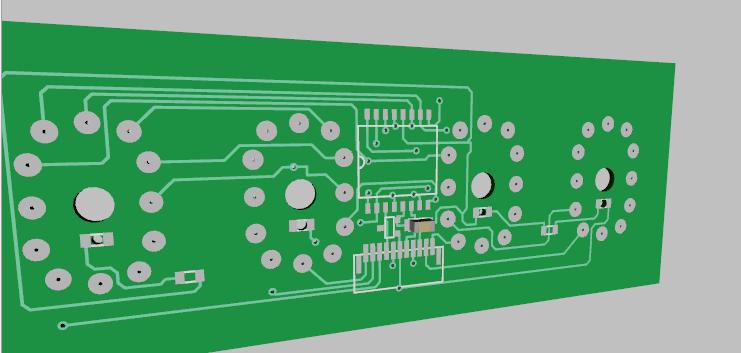

mss_ja писал(а):
Foks писал(а):
Топором, он писал уже. Автоматическая вроде.
ага, топором... ему фото схемы от руки нарисованной даёшь и он автоматически обухом разводит.... :)))
Вы ув. Foks как в той поговорке. слышал звон да не знаю где он... :music:
В защиту автотрасировщиков (немного освоил).
Вот, развел плату "топором" (под индикаторы ИН12 и К133ИД1). DipTrace через минуту развел
двухстороннюю плату с 21 переходом, 10 из них под планарной микросхемой:(. Topor через 20-минут работы нетбука развел одностороннюю плату с 2-мя короткими перемычками.
Уверен, что так хорошо вручную не развести.
2.JPG [32.4 KiB]
Комментарий к файлу: Разводка DipTrace
1.JPG [30.15 KiB]
Комментарий к файлу: Разводка "топора"
IN12.JPG [102.26 KiB]
СообщениеДобавлено: Вт мар 20, 2012 17:52:31
Карма: 19
Рейтинг сообщений: 85
Зарегистрирован: Вт янв 11, 2011 18:52:49
Сообщений: 613
Откуда: город ветров - Новороссийск
Это по вашему хорошо??? :o А по моему это ужасно. Руками можно развести в сто раз лучше.
З.Ы. Диптрейс к тому же куда-то пропарил связи от двух резисторов :))) .

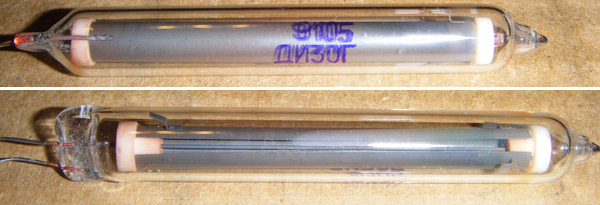

СообщениеДобавлено: Вт мар 20, 2012 18:30:46
Рейтинг сообщений: 101
Сообщений: 1668
А у кого нибудь есть лампочки ДИ30Г? Интересно в горящем виде посмотреть и для чего такие применялись? Фото не мое, на каком-то форуме попались.
di30g.jpg [46.96 KiB]
