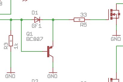

O-LED писал(а):
Gordon011 писал(а):
slavector писал(а):
Кто знает разъясните нужны эти драйверы на биполярных тр. в схеме с MC34063?
Чтоб снизить нагрев полевика.
Правда, 1 транзистор там всё же лишний, в данном применении лучше взять полудрайвер(который будет разряжать затвор) потмоу что в самой mc34063 уже есть транзистор на 1.5А, зачем лепить ещё 1.
нижний значит полезно оставить?
Схема полудрайвера:
снимок4.jpg [12.85 KiB]
