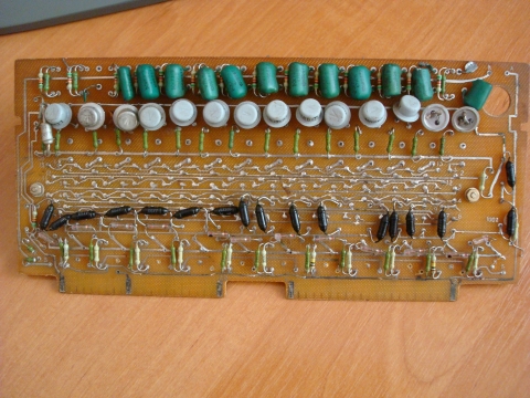

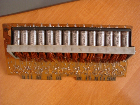

Вот купил за десятку на рынке ИН-16
DSC05503.JPG [184.52 KiB]
DSC05501.JPG [165.12 KiB]
Нам бы такие рынки :))) за десятку гривен?
Лампы наверно какого-то бородатого года раз такие ключи стоят?
Гривен.
Ещо неразбирал, если сбоку заглянуть, то вроде 77го года. Транзисторы МП26Б и внизу когда то были какие-то транзисторы, но их повыдёргивали.

Там стоят П308. Именно с такой платы и мои запасы ИН-16-х. Мне такую платку подарили. Интересно то, что у левых 6-ти или 8-ми ламп обкусаны оба вывода запятой, а у оставшихся справа - только один - правый. Левый оставлен нормальной длины. Однако, разбирая её, меня не покидала мысль - какой гемморой был её изготовить. Вставить 14 ламп по 11-12 контактов через эту пласстмасску, попасть в дырочки на плате и при этом не перепутать. Я свои 6 ламп целый вечер припаивал. Конечно, на этой плате проще - не надо было выравнивать лампы по высоте, по наклону и т.д., но все-равно, выглядит туго.
Действительно запятая (левая) используется только в шести последних разрядах.

p.s Пардон. Соврамши - П308 тама.
