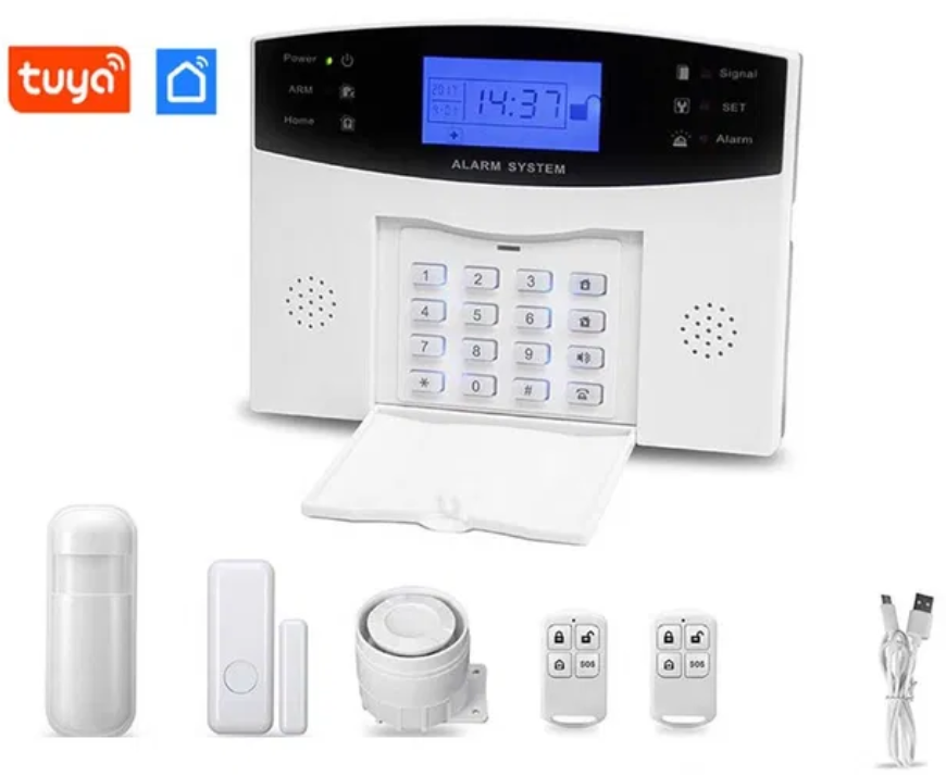

Здравия всему обществу собравшихся здесь котов .Собственно нужда подвигла создать данную тему поскольку набеги татар (воров) уже достали до печени ,думаю тема будет актуальна и интересна для многих .Предлагаю шагать в ногу со временем и взять за основу китайскую сигналку (не реклама) - "GSM WI-FI PG505+ Tuya", звонит на телефон, Push уведомления .Почему она ведь есть более свежие модельки -всё просто китайцы уходят от проводных зон и уменьшают их количество с 8 на 7,4,3,а у меня задача увеличить количество проводных зон отдав им предпочтение перед частотными зонами скажем иметь возможность задействовать по необходимости 512 а лучше с запасом 1024
зоны контроля .Фото и краткое описание данной сигналки прикрепляю ,потрошки чуть позже добавлю .У кого какие мысли уважаемые по реализации?
Эта сигнализация поддерживает не только 99 беспроводных датчиков, а к ней возможно подключить еще 8 - проводных датчиков движения, открытия и т.д.
Меню на понятном языке, а также голосовое сопровождение.
В данной сигнализации присутствует выход по питанию 5в. !
При отсутствие основного питания возможно подключить сигнализацию от повербанка !
Очень простая в установки и настройки, на все уходит не более 15 -30 минут.
Данная модель работает не только по WI-FI, а также по GSM каналу, оповещение происходит и звонком и по интернету на установленное в телефон приложение.
Легкая настройка всех основных функций сигнализации через приложение !
Отправка Push - уведомлений на мобильный телефон
Имеется функция уведомления о постановки и снятии с охраны, а также оповещает о пропаже и восстановлении питания.
Управляется с помощью мобильного приложения, телефонным звонком, пульт ДУ брелок.
Возможность подключения 99 датчиков беспроводных и 8 проводных : протечки воды, дыма, газа разбития стекла и т.д. наличие датчиков уточняйте.
Возможно переименовать в приложении имя охранной зоны в приложении.
Встроенный резервным аккумулятор до 5 часов, функция уведомления об отключении электричества 220в. на объекте.
GSM - WI-FI сигнализация, имеет LCD дисплей, голосовое меню на понятном языке, а также приложение на понятном языке.
Работает на приложении: Tuya или Smart Life
Описание Функций:
Это модель оснащена LCD дисплеем с отображением часов.
Голосовое подтверждение всех операций.
Функция постановки и снятия с охраны по расписанию.
5 номеров для голосового оповещения (звонок на мобильный телефон).
2 номера для SMS оповещения.
Голосовое подтверждение введенных команд.
Автоматическое смс и голосовое (дозвон) оповещение при обнаружении вторжения.
Легкое добавление дополнительных датчиков.
Функция удаленной постановки (снятия) с охраны (с мобильного телефона).
Встроенный резервный литиевый аккумулятор.
Технические характеристики:
Входное напряжение :DC12V / 1A
Ток в режиме ожидания: 55мА
Ток тревоги: 450mA
Частота беспроводного соединения:433Mhz
Мощность сирены:120dB
Комплектация:
Основной блок управления – 1 шт.
Блок питания 5в – 1 шт.
Кабель micro usb - 1шт.
Брелок – 2 шт.
Беспроводный датчик Двери / окна – 1 шт.
Беспроводной ИК детектор (датчик движения) ― 1 шт.
Сирена – 1 шт.
Пошаговая инструкция на понятном языке.

на чем она сделана?

так и не понял, на каком контроллере он сделан
но точно не стм и не авр и даже не пик
ты уверен, что хочеш там что-то переделывать?

В "TUYA" есть возможность прописывать до 200 сценариев при срабатывании датчиков,идея такая брать одну из проводных зон плюс подавать уже декодированый сигнал на вход радиочастотного тракта и таким образом получить дополнительные зоны в нужном количестве.

в смысле декодированный на вход радиочастотного тракта? как раз таки туда подается кодированный с каким-то протоколом и адресом датчика

имел ввиду что подать нужно копию сигнала беспроводного датчика проводным методом не задействовав радиоканал (от проца например стороннего предварительно поняв поле кодирование беспроводных датчиков ,таким образом можно получить плюс 99 проводных зон) а там как сценарии позволят ещё не дошёл до них если 107 зон маловато будет...

аа..
ну есть логические анализаторы, можеш записать, что там датчик шлет в передатчик и разобрать
может быть даже уже где-то протокол есть или даже описание на сцайте туи
я там даже регился давно, по идее можно даже свою прошивку написать, там у них даташиты есть на разные модули, что они пихают в свои девайсы

расковыряй эти датчики и посмотри, что там за радиомодуль
это простая херня на 433мгц или это зигбит
вот тут есть протокол https://developer.tuya.com/en/docs/iot/ ... hi0xxtn9cb
он - не он?

это простая херня 433 мгц,зигбит на сколько я понял был разработан под большое количество одновременно работающих устройств как альтернатива вай фаю что бы последний не вешался верно? анализатором сниму кодировку ,пока вот потрошки:
верно
а что за микросхемы там стоят? это может быть контроллер со встроеным радиомодулем или модуль отдельно в сот23-6 с фск модуляцией

фиг его знает затертые везде, похоже контроллер ,стоит кварц на 433 мгц и транзюк раскачивающий внешний ,могу зарисовать схемку если в этом есть смысл. На бесконтактном герконе стоит в 6 ногом корпусе с маркировкой "_В322"и кварц "13.560 МHz.".

SYN113/SYN115 Datasheet
(300-450MHz ASK Transmitter)
это они
можеш тогда легко снять, что туда передается и эмулировать или может даже протокол найдеш на сцайте туи
