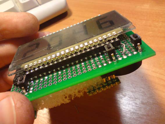

Хм. Оживим веточку. Это, конечно не часы, но часовой кварц присутствует и ЖКИ тож в наличии имеется. Это таймер-термометр для выполнения технологических процессов (третья версия).
Таймер меряет время от 1 минуты до 9, термометр показывает температуру от далласовского датчика ds18x20 с разрешением до десятых долей градуса. Слева разъем для подключения датчика.
Таймер сделан на микрочиповском контроллере pic16f914, кормится от cr2032. Выключателя питания не имеет, при неактивности впадает в спячку (пока в отладочных целях установлен 30 сек. таймоут) и раз в 4 секунды просыпается проверяет кнопки и спит дальше. Кнопки пока припаяны "какие были", разъем программирования впоследствии будет отпаян.
Конечно, в этой конструкции допустил две плюхи. Первая, одну дорожку развел не туда (видна сопля из МГТФа), а вторая, я не подумал о том, что для датчика минимальное напряжение питания 3 вольта (Напряжение свежей батарейки, а сколько будет когда подсядет?). Ну может сделаю еще под дисплеем маленький бустер на 856-й максимке, который буду запускать при работе термометра.

uldemir,
какое у таймера на ПИКе потребление в рабочем режиме? И можно ли поставить индикатор на 4 разряда?
 Заголовок сообщения: Re: Часы на ЖКИ
О, это сложный вопрос. потребление это функция от частоты, типа генератора и напряжения питания. проще взять даташит и посмотреть таблицу 19.2. Конкретно мой таймер жрёт 480 на 4 МГц, 16 на 31кГц и 4.8 мкА в спящем режиме, но с включенным индикатором при питании 3 в.
выбираете соответствующий кристалл - без проблем.
pic16f913 - 16 , pic16f914 - 24, pic16f946 - 42 сегмента. И все поддерживают от 1:1 до 1:4. Так что для индикатора без мультплексации надо 946-й кристалл. для 1:3 хватить должно 913.
А есть ли там асинхронный таймер, как в Меге?
Незнаю как в Меге, в пиках есть 16-бит таймер1 у которого можно включить свой генератор и к которому подключается часовой кварц.
