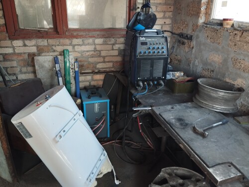

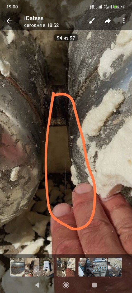

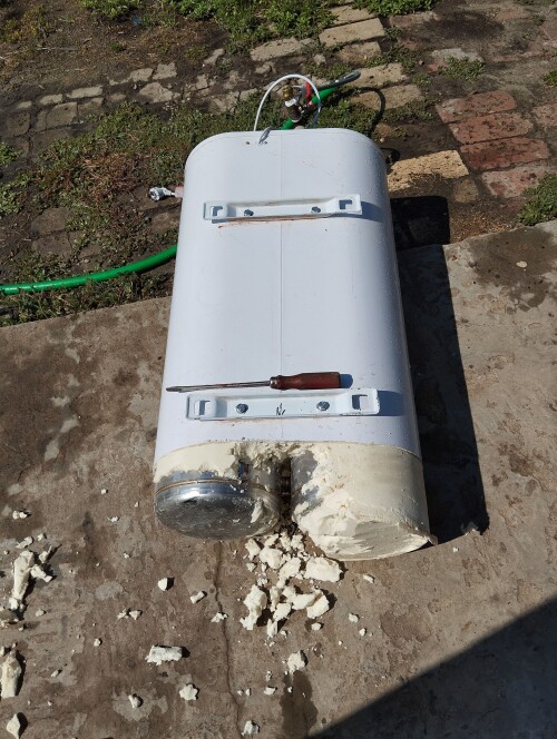

Имею Водонагреватель накопительный
Timberk Серия Neptune: FSK7 V 80л
https://www.timberk.ru/catalog/product/swh_fsk7_v/
Бак потек на стыке между баками на фото.
Аргоном заварили его.

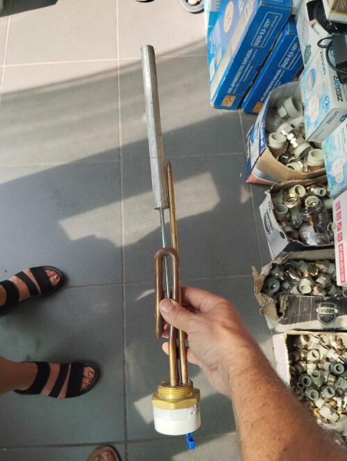

Новый бойлер из пивкого кега буду варить аргоном. Толщина 1,5 мм. Тэн выбрал такой. Терморегулятор внизу на тене. Анод.
Установка тэна
Установка тена. приварить гайку и вкрутить тэн. Или для чистки бойлера более удобной надо срезать горловину в кеге. Вырезать отверстие около 100мм. Установить зажим КЛАМП как в самогонных аппаратах. В кламп установить переходную муфту с резьбой. В резьбу установить тэн.
Выйдет не дорого т.к. бойдер вечный если вовремя менять Анод. 1,5 мм толщина никогда не прогнеет и давление не боится.
