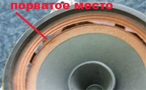

Эти я собираюсь остаааавить как есть, а вот к ним приделать сабвуфер из сл. кусочков:
2) Колонки "Свен 330" (фотка прилагается). Активные, маленькие. Никакой инфы по их параметрам нет, но на динамике написано 4оМ, 3Вт. На встроенном усилке микросхема (цыферки: 2025 и буковки YD), десяток конденсаторов, сопротивлений и диодов (вообще могу конкретно посчитать сколько чего, а резисторы даже замерить - шутка). Там ещё трансформатор присоседился (надпись: TL-35-230-H O/P 9VAC350mA).
3) Одна большая (380*260*180) пассивная колонка с одним динамиком (диаметр около 220мм). На динамике ничего не написано кроме знака качества СССР и точной даты - я так понял что число изготовления (28.03.87). Интересно к чему такая точность, нешто продукт скоропортящийся? с ним беда небольшая (порваный он внутри немножко -на фотке видно). так что если посоветуете поискать другой и заменить - заменю, а заклеить - так заклею. фотка прилагается.

Колонки SVEN, маленькие, я бы подарил кому-нибудь....если выкинуть жалко.
Большой динамик - широкополосник, называется 10ГДШ-35, отличный динамик, в свое время пользовал такие, жаль, что порваный...
Этот динамик тебе полюбому не пойдёт. У меня были такие (вроде 10вт, 8 ом). Это среднечастотник, а ты хочешь соорудить сабвуфер с него как я понял.
а какой посоветуете? чтоб для сабвуфера.
